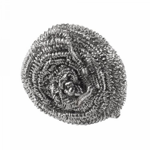

jag har haft upp till 15 moss i bilen efter vinterforvaring, ingen mat i bilen och alltid "Tom". Det verkade som att de gillade min bil, aven luftfiltret till motorn var fullt av moss.
Jag letade upp alla mojliga passager in i bilen, dar satte jag rostfia skurbollar, sedan dess har jag aldrig haft mus i bilen, iaf ingen o-inbjuden ;)

Håller tummarna att mitt försök undvika möss i bilen i år. Över gråvattentanken finns ett hål med passager in i mellangolvet där är det nu tätat med en typ av grövre stålull- Hoppas det räcker.
