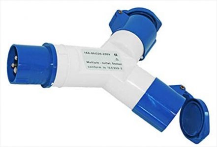

Dethleffskvalite (hemskt långt namn...), du har förmedlat hur det skall vara (3x2,5 och inga skarvar) och vi har anammat detta redan efter den 1:a oändliga "kabel"-versionen. Den enda skillnaden är att vi faktiskt behöver bara en 15 m (3x2,5) kabel och därmed inga skarvkontakter och annat fuffens förutom den korta schuko då detta krävs.
Nu kommer det intressanta som avviker något från våra Svenska normaliteter då vi är i Franska Dieppe (varje år). Ställplatsen har få el-uttag så att flera bilar ansluts till samma 16A "stolpe" då elen ingår i ställplats avgiften. Vi har fått köpa en CEE förgrening som fungerar på det viset att man drar ut "grannens" kabel, jag stoppar in min förgrening med 2 uttag och sen in med grannens CEE samt vår egen CEE och lyckan är gjord. Dessutom har vi en liten kedja och ett minilås för att förankra vår förgrenare så ingen snor den när vi är ute och äter nyfångade kammusslor (mycket vanlig företeelse i Dieppe). Och mitt påstående nu är att oavsett vad reglementet säger, vi kommer att fortsätta leva med Dieppe "fenomenet" med förgrenare även i framtiden. OBS! om vi sätter in vår kabel först, då kan vi vakna med vår kabel i någon annans förgrenare m.m..
Vad säger du som lekman?

Det jag försöker förmedla är vad om står i standarden, som är 27 år gammalt. Alltså det som Caravan Klubben följt i många år. Inget eget tyck. Din fråga blir lite tillspetsad men som som du beskriver det så ser jag inga problem med denna CEE gren. Du har ju rätt kabel.

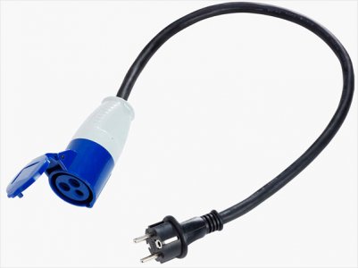

Bäst är att köpa enligt länk, det är 2,5 kvadrat vilket är viktigt. Som du ser på länken finns den i 10 och 25 meter, vi har en av varje.
Sen en enligt länken nedan då vissa (inte så många) envisas med att ha "vanlig" anslutning. Då använder du denna:
Använd ALDRIG en vanlig skarvsladd då dom inte tål effekten då dom oftast bara är 1,5 kvadrat. Och köp inte en vinda då den lätt brinner upp om den inte är helt utrullad (och ofta bara är 1,5 kvadrat).
Själv köpte jag en tom vinda och lindade upp rätt sladd/kabel eftersom det är så bekvämt med alt på trumma. Men viktigt komma ihåg som du säger att linda ut hela vid användning. Om man inte behöver alla meter är en 10 meters ett bra komplement som är enkel att hantera utan vinda.
Såg senast hos Hymer att nu finns det direktövergång från 16 A (blå) handske till "vanlig" stickpropp utan sladd mellan. Kostade 99:- och den måste jag ha :) .
