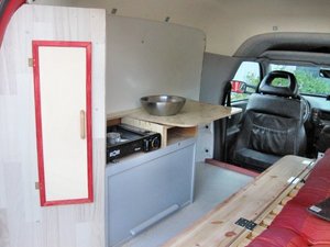

Finns ju möbeltyg på metervara är ju mera gjort för att kunna slitas på 5mm skumplast under ger ett fint intryck men kräver att man spänner upp tyget en del, skummet använder man spraylim till. Gjorde en garderob med klickgolv och dörrar en liten bänk och klädseln på nederdelen av en säng. Och golvet. Limmade alla skarvar med vitlim och torkade efter med en fuktig trasa blev bra och tätt. Problemet är kanter och ändar men ofta kan man täcka med olika sorters lister. Ska du köpa färdiga skåp så är de ofta gjorda i spånskiva med påklistrad träimitation som inget tål och tungt blir det. Har du ork och ett bra ställe att jobba på så bygg själv, en stomme av lister skruvat och limmat och klä med plywood eller varför inte klickgolv, var själv till bauhaus som hade stort sortiment. Fick köpa ett par skivor av en dyr sort löst. Roligt arbete som ger mycket tillbaka. Då använde jag lim och skruv men idag skulle jag ta sikaflex den klarar ju rörelser i materialet är väldigt starkt mina solpaneler sitter kvar efter många mil och man hinner jobba i lugn och ro utan att stressa med lim som torkar eller droppar överallt. 46740-a7164c53d243852545e27d1196211b70.jpg
Om man är händig och har bra verktyg kan det vara värt det. För mig som måste tänka så det knakar innan jag kommer på hur jag ska göra och inte har något vettigt ställe att hålla till på, är hänvisad till enklare lösningar eller helt enkelt till genomförbara lösningar. Jag köpte en lådhurts från Ikea på 60x60x60. Och visst är den tung. Å andra sidan är det gott om lastvikt i en plåtis. Jag har byggt det mesta i 12 mm plywood och när jag regbesiktade bilen för att jag tagit ut baksätet och därmed tagit bort bältade platser ingick en vägning av bilen. Då hade vikten inte ökat mer än 200 kg och efter att ha lagt till lite mer har jag svårt att tänka mig att det ökat vikten med mer än 100 kg, troligen mindre. Ovanpå det packning, vatten, mat och förare + passagerare max 400 kg till. Bilen får väga mer än så. Jag köpte en rulle Alcantara (tyg) av den tunnare varianten (som en tunn kökshandduk, lite flossad känsla, en del elasticitet) och jag är fullt nöjd med det materialet. Det finns även en tjockare variant, kommer inte ihåg om det verkligen heter Alcantara då, som är som mattan på golvet i bilen. Det kan ge en lyxig och ombonad känsla, tänker jag.
