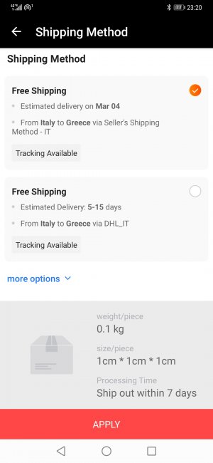

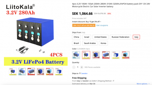

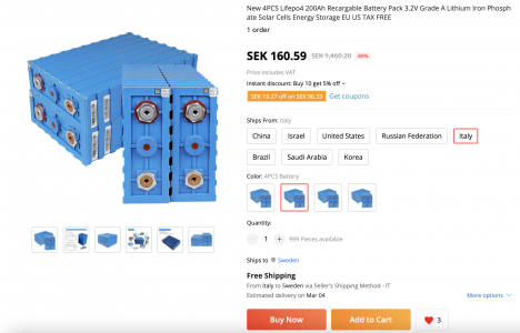

Vad är det som händer?… plötsligt har priserna på LiFePO4 celler rasat, lite drygt en tusenlapp för 4 st LiitoKala 280Ah med fri frakt från Italien. Har jag missat nåt.. låter ju galet billigt. Nästan så man blir sugen på ett nytt byggprojekt.

Free Goddess Store verkar också ha galen rea på sina prylar. Troligen något misstag med valutan. Gissar att om man beställer kommer ingen leverans och man får pengarna tillbaka.
Montreal
12.920
707
Är det inte en sådan shop där dom skickar någonting helt annat än det du har beställt för att du inte skall hinna klaga innan tiden för det går ut?
T.ex. i det här fallet kommer det kanske 4 laddbara AA-batterier i stället för riktiga batterier. Då kan dom hävda att du fått 4 laddbara batterier.
