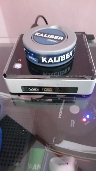

Häromdan skaffade jag en Intel Nuc.
Köpte en Win 10 licens som jag sen tankade ner på en usb-sticka från MS, och sen installerade i Nuc'en. Tog väl ca:20min totalt.
Funkar helt problemfritt i denna lilla PC :)
