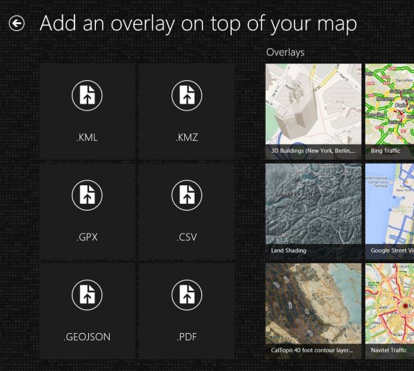

Beträffande POI-filer: Det är "normala" format som gäller - gpx, kml, kmz bl.a. Ska du ladda ner en Excelfil måste du spara om den som csv-fil.

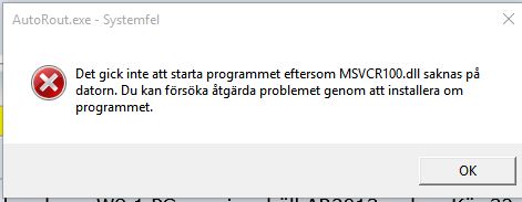

Än så länge har jag inte fått AR2013 att fungera i Windows10.
Spelar egentligen ingen roll för den fungerar utmärkt på W7 i en 12" laptop som jag huvudsakligen använder till navigation. Jag känner mig inte drabbat men skulle det finnas någon som får AR2013 att fungera i W10, vill jag gärna veta hur? (ominstallation är gjort, hjälpte inte!)

Min AR2013 fungerar utmärkt i W10. Jag uppgraderade en W8.1 PC som innehöll AR2013 redan. Kör 32-bit som kanske kan ha betydelse.
Vad får du för fel eller felmeddelande?

AR 2013 funkade inte för mig när jag först installerade W10. Fick felmeddelande att någon dll fil saknades. Gick tillbaka till W8.1.
Någon vecka sedan installerade jag om W10 igen och då funkar AR 2013 perfekt.
Jag hade nätverksavbrott när jag första gången hämtade hem W10 och misstänker att några filer kanske skadats då. Fungerar som sagt jättebra nu.

Tack för svar Håkan och Roland.
Får upp den här skylten.
Jag har installerat om Autoroute men inte Windows10. Jag har lite svårt att förstå det senare, har inga andra problem, tvärtom, fungerar klockrent.

Googla på "msvcr100.dll missing" så får du många förslag på lösningar.
Har du redan testat dessa så kan inte jag bidra med så mycket mera.
"Mission completed!" Tack Roland! Efter nedladdning och installation av flera olika DLL-filer utan avsedd resultat, återstod det jag minst trodde på, och det funkade! Tyvärr är nog AutoRoute på upphällningen snart, även för mig!

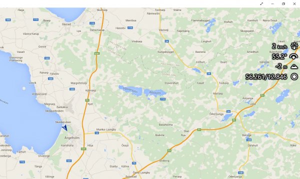

Nja, gick inte så bra, fick inte platsmarkören att flytta sig trots att jag åkte flera km.
Försökte ändå köra i offline mode.
Måste läsa på mer, kommer igen ...
Så långt kom jag med! Fick positionen en gång men den uppdaterar inte automatiskt! Varför inte?
Startar jag om appen GPSDirekt är ny position där.
GoogleMaps kanske inte är gjort för LapTop?:)
Har du fått en lösning, hör jag gärna på!

Jag har problem med GpsDirect i Win 10 också.
Måste avinstallera drivrutinen och installera om igen via GPDirect.exe för att få den att fungera.
Instabil, minst sagt.

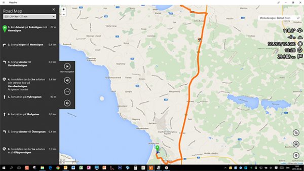

Beträffande GPS positionering via GPS Pro:
Har läst de flesta delar av Help funktionerna på "Maps Pro web site", kan nog bara konstatera att GPS follow me (som en normal navigator) inte fungerar!
Jag använder den numera som Locus Pro, att lägga upp routes - kartorna är mycket bra.

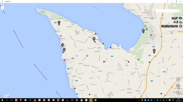

Appens egna POI är riktigt bra, antagligen från Google dito.

Edit: Jag får dock GPS positioneringen att fungera, efter trassel med GPSDirect:
