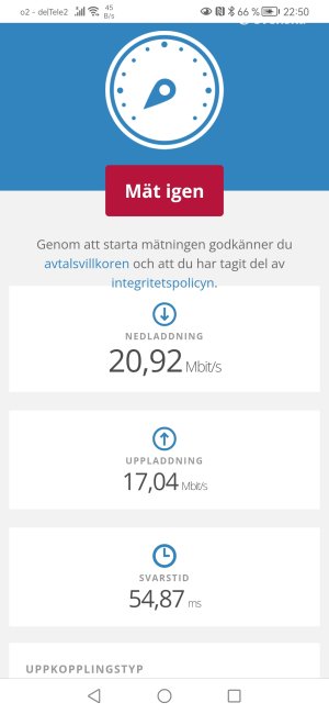

Använder teltonika rut955 och deras puck på taket, som är både wifi/gps/mobilt. Är just nu i moseldalen
    258,8 KB · Visningar: 16

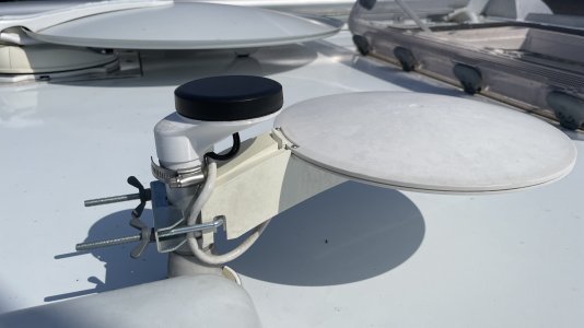

Vilken funktion får du med den?
Den är kopplad till en TP-Link MR600-router med SIM-kort, den förbättrar mottagningen då antennen hamnar på utsidan, samt att den har lite inbyggd förstärkning av signalen.
Om man får till uppkoppling via det mobila bredbandet, kan man ringa "Wifi-samtal" med telefonen (om operatören stödjer det) - vilket gör att man ofta kunnat tala i telefon obehindrat runt husbilen, där signalen annars är för svag för telefonsamtal.
