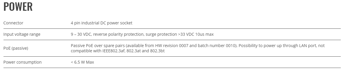

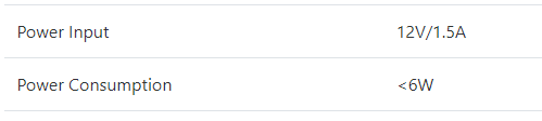

Det blir ju 500mA, är det inte lite mycket? En halv amper, stänger ni av routern när ni inte använder den? ZTE MF286D drar 150mA.

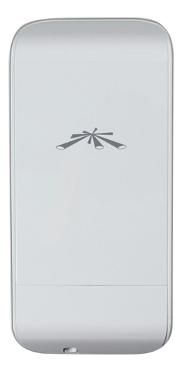

För att få en stabil, långväga wifi-mottagning har vi gjort så här (utifrån och in):
  • Ubiquiti Nanostation Loco M2 2,4GHz som mottagare av wifi (kallas för station)
  • Kabel in till husbilen
  • POE (en pryl som ger ström till Nanostation)
  • Nätverkskabel till dator (eller såsom vi valt, en router)
  • Router efter eget val
    Kostnad 1000-1500.-
Mer info här: Wi-Fi mobilt bredband

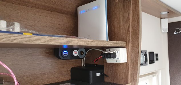

En uppdatering från min sida i detta ämne som ligger många varmt om hjärtat:
Jag har efter att jag använt min RUT240 ett tag kommit fram till att den är bra och stabil, dock så ger den en låg bandbredd mot vad man kan få på samma plats. Alltså ut med den!
Nu har jag installerat TP-link Archer MR600 4G-router och till den kopplat en takantenn från wifi.se.
MR600 går på 12v, det är bara att klippa kabeln från adaptern och koppla in den direkt på 12v systemet, med hängsäkring om man inte sätter på ett cigguttag med inbyggd säkring, tänk bara på + och - så dom kommer rätt.
Nu snackar vi hastighet i bilen! Med takantennen har jag mobiltäckning "överallt".
Kort sagt, en uppgradering jag är SÅ nöjd med !!
Lägger in länkar på det jag köpt och installerat.

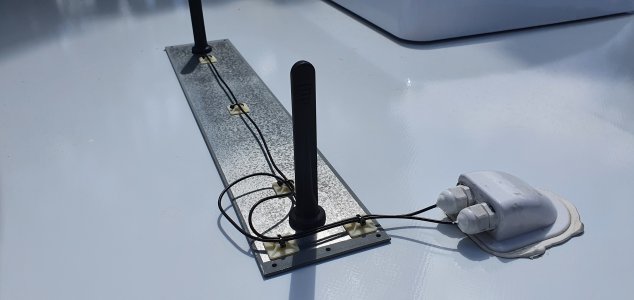

Kan man koppla in en yttre antenn i stället för spröten? Jag har det gamla antennröret och kan sätta den där.
Typ denna, Takantenn för fast montering på husbil/husvagn (2G/3G/4G/5G)
