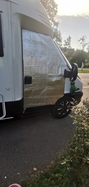

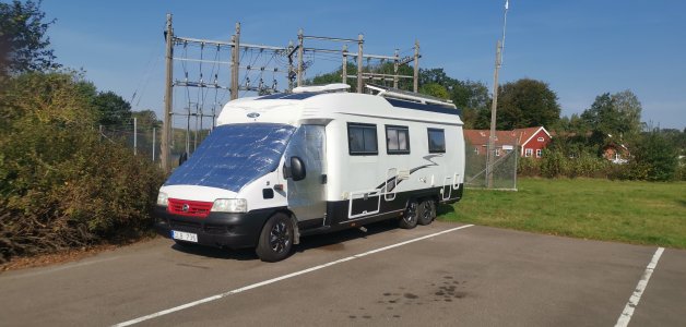

Jag har tillverkat vintertäcke till flera av mina vänners husbilar....
Det är hur lätt som helst.. Köp flera Eva-underlägg med silverfoile. Limma ihop två st till framrutan, klipp sen bort överflödigt material, utom vid framdörren och dörrstolpen,, sen är det bara att klämma fast täcket i dörren.
Eller köp picknick filt 2*2M av EVA material, den brukar ha silver på båda sidor, och är bara 2mm tjock... Den passar perfekt för framrutan och motorhuven på en Fiat... Bara att klämma fast... Jag provade den förra vintern när vi hade - 15 i flera veckor.. Och blev väldigt förvånad hur effektivt den höll kvar värmen under filten......
Så här har ni lite att göra under de mörka december dagar.. Lycka till
