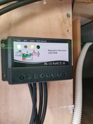

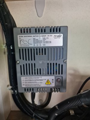

Enligt en verkstad så måste vi byta laddare om vi byter bodelsbatteri till ett litium batteri på 200-300a.
Skickar med 2 bilder på våra laddare och vill gärna höra med någon som kan vad som gäller.
Kan vi använda dom vi har eller måste vi byta en eller bägge?
Om vi måste byta vill vi gärna få tips på någon laddare som är bra samt bra pris.
Tacksam för hjälp/Enslow

Jag köpte 2 st LiFePo 100 Ah. Det följde en laddare till varje batteri. I o f s bara på 7 amp vardera.
Jag tänkte parallellkoppla dessa två med den ordinarie laddaren i GEL-läge som ger 16 Amp.
Dessutom har jag en Votronic 250 Mppt regulator med LI- läge.
Jag tänkte att generator/solcell skall klara av mesta laddningen, men när jag står på 230 V så blir laddströmmen max 14 + 16 A till att börja med. När bilens ordinarie laddare slår ifrån så tar de två 7 A laddarna vid och toppar upp batterierna.

Jag skulle bara byta ut solpanel-regulatorn till en mppt med litium-val, och ställa om cbe-laddaren till GEL, sedan ut och provcampa, tycker ni sen att laddaren är för liten så kan man ju i efterhand byta mot en kraftigare.
Jag har åkt fyra säsonger utan 230V-laddare efter jag bytte ut bobatteriet till Litium, i vintras monterade jag dock en Victronladdare, har dock inte använts ännu i år då vi inte haft tillgång till 230V när vi campat.
Hela vitsen med att byta till Litiumbatteri är att inte behöva ansluta sig till extern 230V ;)
Ska CBE-laddaren vara inställd på GEL när man har LiFePO4? Varför isåfall?
PeterK
10.522
Köping
14860
Det beror på utrustningen.
-Storlek på Litiumbatteriet
-Storlek på laddaren
-Hur hög förbrukning man har under laddningen.
Både Bly/syra och Gel-läget funkar bra, Agm-läget ger lite för hög spänning i CV-fasen.
Gel-läget har avsevärt längre tid i CV-fasen vilket kan vara positivt vid större batteri eller vid högre förbrukning av 12V under laddning så inte laddaren går över i underhållsladdning för tidigt.
Har laddaren temperaturkompensering kan laddaren ge för hög spänning i bly/syra-läget när det är kallt i husbilen.

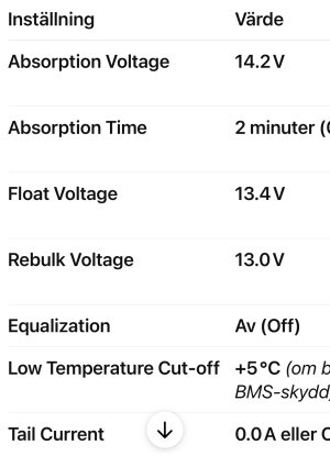

Lånar tråden lite för en fråga kopplat till Victronladdare.
Min smart solar 75/15 har en grundinställning för tiden i absortionsfasen på 2 tim i LiFePO4 läge. Är inte det väldigt lång tid? Bör det inte ligga på max 1 tim.
Jag har ett 160 Ah batteri

Detta har jag fått fram och kör på själv:
