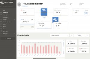

Med risk för att krångla till det hela i ett försök att förtydliga..., den GX enhet dom refererar till är det som kommunicerar med VRM-portalen, det behövs alltså en GX: Paneler och systemövervakning - Victron Energy
Jag använder en Raspberry Pi med en image (som jag råkade hitta) som emulerar en GX
