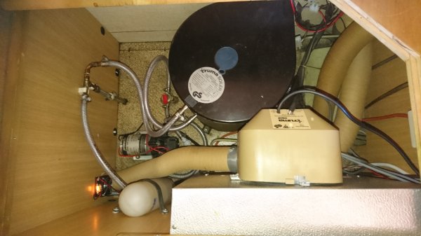

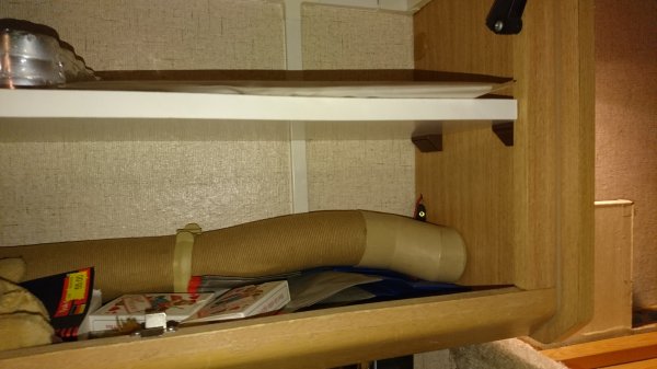

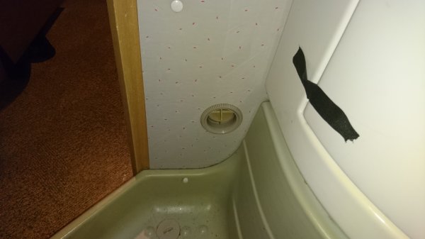

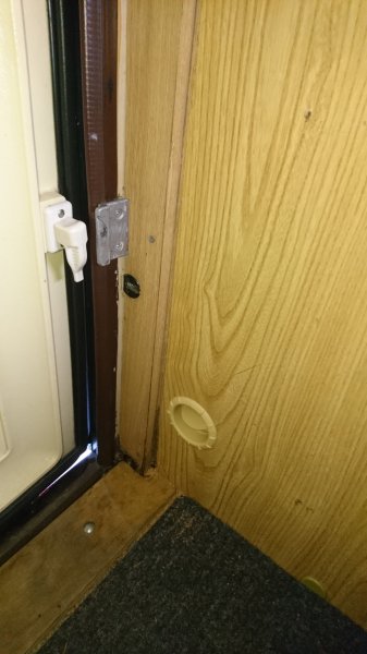

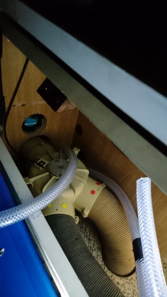

Värmen i garderoben skickas ut till "högskåpet" som man kommer åt utifrån bak mha en liten datafläkt som är seriekopplad med en liten glödlampa för att minsta farten på den, se bild där lampan "glöder".

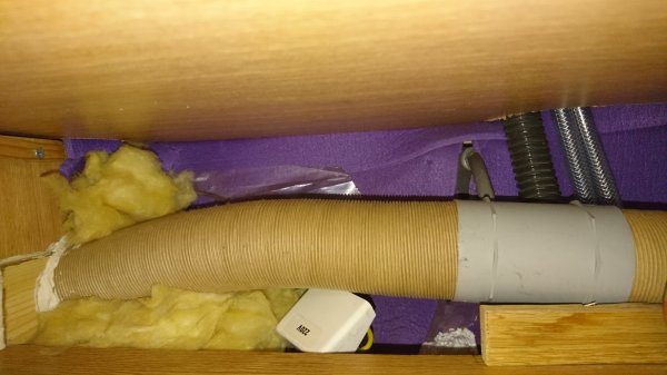

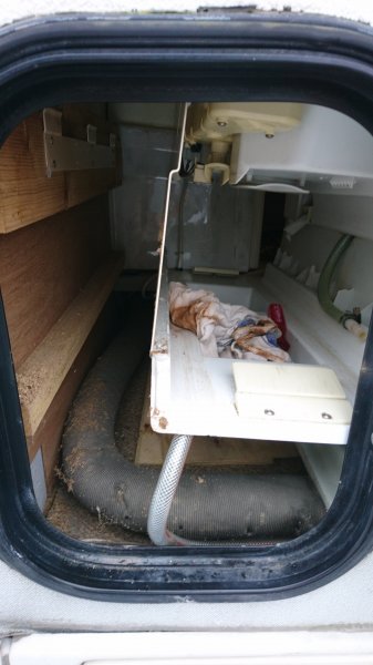

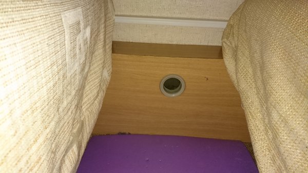

Bifogar bilder över alla värmeutsläpp, under matbord, toalett/dusch, under diskbänk, vid entredörr, omkopplingen för uppvärming av avloppstanken, toatanken samt värme under sängen i alkoven.

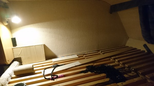

Problement är inte isoleringen i alkoven utan att det inte finns någon naturlig cirkulation
av luften däruppe vilket gör att det blir extra kallt längst framme samt vid fönstret fram.

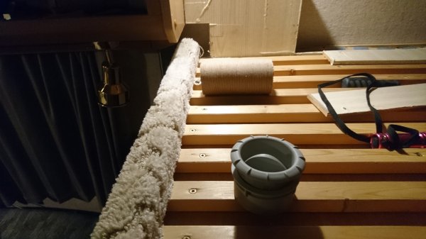

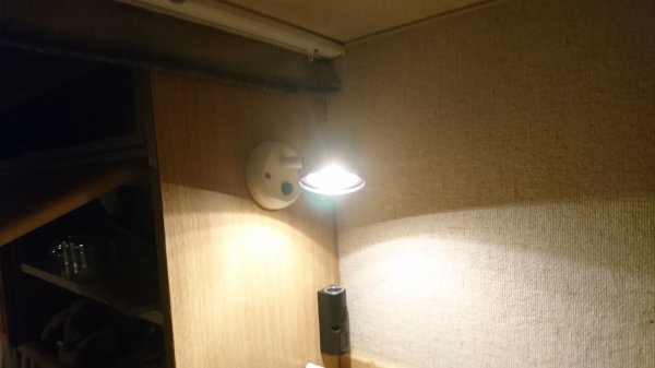

Tänkte montera ett utsläpp ovanför läslampan i alkoven, troligen en 35 mm trumaslang samma som under sängen, ev drar jag den kanske framåt en bit men det blir kanske inte så snyggt.

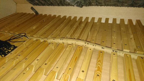

Funderar lite på slangen under sängen det verkar ju som om luften där ska spridas framåt fönstret eftersom bakkanten säkert tätar mot kanten för madrassen där.
Men förmodligen så täpper madrassen till värmen mot fönstret om det inte finns något stopp där som släpper igenom luften så att den stiger upp mot fönstret, blir ju ett mottryck som hindrar varmluften cirkulera.
Om man hade bra blås på den slang som redan finns eller kompletterar den så borde du få en varm luftström svepa upp mot främre delen av alkoven.
Ett punktutsläpp i närheten av huvudet blir ju gärna till drag, hade ju det i vissa lägen i min bil och vaknade på morgonen med var i ögonen och småsnuvig, är väldigt känslig för drag.
Din bil är både större och lite mer komplicerad med slangar och fläktar.
Jag har ju tre slangar ut eftersom det sitter en avgrening till vid badrumsslangen som går ut under bilen till en låda som satt runt tanken, hade ju den ventilen stängd för det mesta ville inte elda för kråkorna.
Fick bra tryck till badrummet och ca 30grader där, stängde jag ventilen så skrek fläkten eftersom den varvade upp, utblåset där sitter ju så till att det blir högre tryck där från fläkten så man skulle vilja skifta plats med slangarna.
Alternativt skicka ut värmen i bakdelen av bilen inte ut under golvet.
Man kan ju använda lite rökelse på en sticka för att forska i hur luften rör sig, jag har även en ir mätare där jag kan få tempen på avstånd och se svaga punkter. Blev inte av att göra det innan jag åkte blev lite hafsigt planerande, men jag skulle ju till värmen trodde jag var inte beredd på vädret och hade för lite varma kläder med mej.
Jag ser nu att du liksom jag har bara ett utblås till badrummet där trycket i fläkten verkar vara högst rent aerodynamiskt och väldigt kort väg med litet motstånd i slangen. I slangen fram till alkoven blir det mycket motstånd och den klena arean gör att du inte får fram mycket varmluft.
Man skulle vilja vrida fläkten så man kan byta plats med slangarna.

Först, min fläkt har två utblås, en går bakåt genom avfallstanken(om man väljer det) sedan förgrenas den till toalett samt en som går under diskbänken men en lite avtappning för att hålla tempen lite uppe där sedan på utsidan av kylskåpet och fram till entredörren. Så längen på slangarna är på det stora hela rätt lika samt det är lika många utblås.
Det andra utblåset förgrenas och ett utblås kommer ut under matborder, det andra går upp till alkoven och förminskas från 65/75 slangen till en 35 slang under bädden.
Problement med under bädden är som du skriver att det blir ett övertryck där men samtidigt så är madrassen så stor och flödet ganska litet så det nog är rätt ok.
Att få upp luft från under bädden till rutan tex och till väggarna skulle kräva dels "ribbor" som skapar kanaler men vi har också problem med sängkläder och kuddar som säkerligen kommer att täppa till dessa kanaler ändå.
Problemet med sängkläder gör att det nog inte går att släppa ut luften nere vid bädder tex via en slang spm skulle kunna löpa efter sidan och framåt.
Det kan absolut blir drag från ett utblås, frågan är hur man minskar det på bästa sätt.
Man skulle kunna ha en slang i taket tex men min tanke är att helt enkelt få igång en cirkulation av luften eftersom det finns varm luft i husbilen men den cirkulerar inte uppe i alkoven annat än upp via takluckan.

Under diskbänken och vid dörren har jag fixat det var ej original.

Det var bara ett exempel på kanal jag länkade, men det är ett sätt att lösa det vi får se vad det lider men det är bra att prova ut detta nu innan det blir varmt faktiskt.
Dina slangar som går under bilen är nog likadana som mina och anledningen att dom hållit är att dom är bra, inget Feltema där Truma kan värme:)
Plastkanaler är riktigt dåliga på att hålla värmen om man ska dra iväg luften en bit speciellt jämfört med Trumas slangar, det finns isolerade också att köpa tex i båtaffärer.
Jag tycker absolut att du ska behålla uppvärming av avfallstanken, det är guld värt och du lider knappast av den effektförlusten, jag märker inte av det i stort sett, du kan fö se omkopplingen av detta på en bild längre upp(nlägg #43 andra raden vänster bild) en sådan skulle du kunna införskaffa istället så att du kan välja om du är tveksam.
Isloerad för avloppstanken tex

Om det är varmt i överskåpet mot alkoven kanske en datorfläkt i överskåpet med utblås bredvid läslampan kan fixa lite bättre luftcirkulation i alkoven. Med en strömbrytare intill utblåset kan man enkelt slå på den vid behov. En likadan lösning vid fotändan kanske också är möjlig?

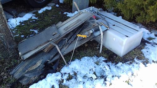

Orsaken till att jag tar bort slangen är att jag måste laga en del efter krocken
tanken var ju inkädd i plywood och det är bara en brädhög nu
Den var onödigt stor 90l och den vikten vill man inte köra med det är ju över en meter från bakaxeln, så jag funderar på 30-40 l och ingen inklädning.
Får lämna ventilen öppen och inte använda avloppet blir ju samma problem med toan också om det är riktigt kallt. Har en doppvärmare på 100w om det skulle knipa.
Tanken verkar underligt nog hel fast den stoppat en bil och spräckt en kofångare på vw, det är kvalitet.
Men jag vill få bort så mycket vikt som går bakom bakaxeln.
