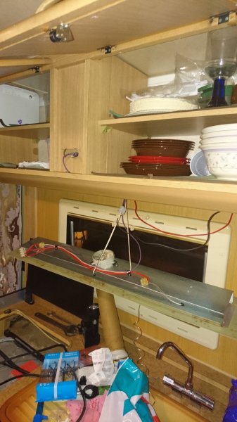

Bilen besiktad och dotter har fått grönt ljus från skolan, härligt.

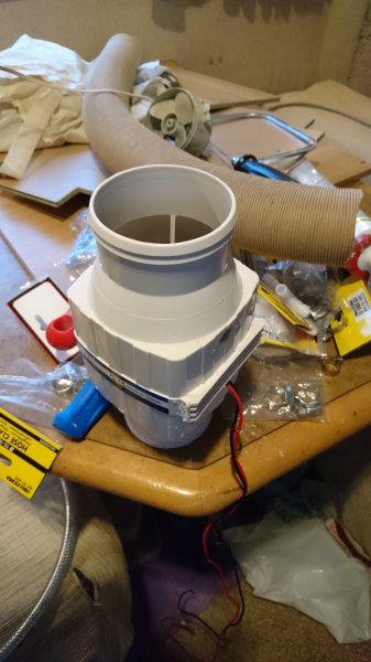

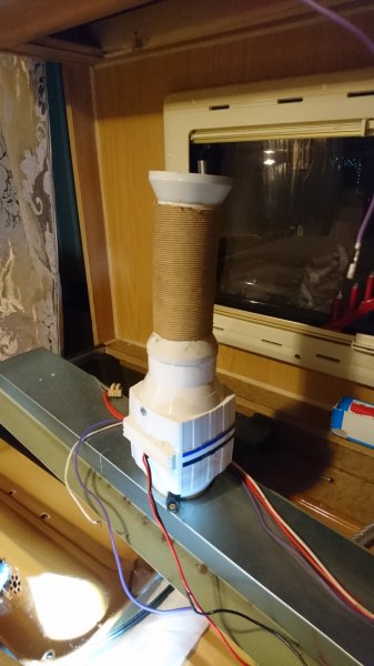

Imorgon ska jag testa vattensystemet samt montera den nya spisfläkten, 3500 L/m vilket säkert är 3-4 ggr den gamla sunkiga fläkten, eftersom vi gillar bacon så är det kanon samt såklart gasolköket som generar lite fukt som ska ut ASAP:)
Det är en billig motorrumsfläkt avsedd för motorbåtar som jag köpt, 200 kr,
Monterat i nya brytare till fläkt och spislampa från Elfa samt bytt en automatsäkring, skulle kanske byta alla innan fler går sönder.
Alla lampor är från och med nu ersatta av LED, dvs vi går från ca 5A till 0,5A när all belysning är på, det är finfint för oss som kör med Biltemas billigaste 100Ah batterier :twitcy: Ärligt talat så borde jag testa dom lite innan vi sticker!!!
Ska kanske byta olja också i motorn och kolla olja i lådan, det är otroligt korta intervaller på den lilla motorn, 600 mil men den har såklart ett tufft liv full last varje dag så man kan förstå det.

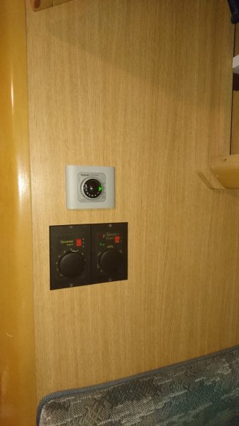

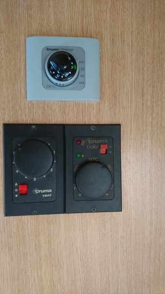

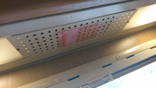

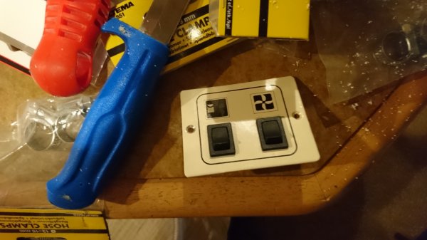

Orkande inte göra rent fläkten nu så jag bytte fläkt till en ny och tänkte dom är exakt lika, nja nästan tänk att en del måste ändra på något jämnt
Bifogar en bild av det gamla reglaget och det nya, fult eller okey vetetusan men inte helt symetriskt men det har sin poäng också.

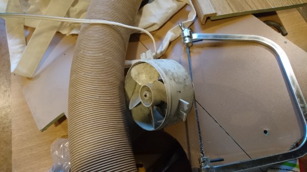

Bifogar en bild på fläkten också som gjordes rent för ett år sedan, samt köksfläkten original och vår nya fläkt och hur den suger fast en påse.

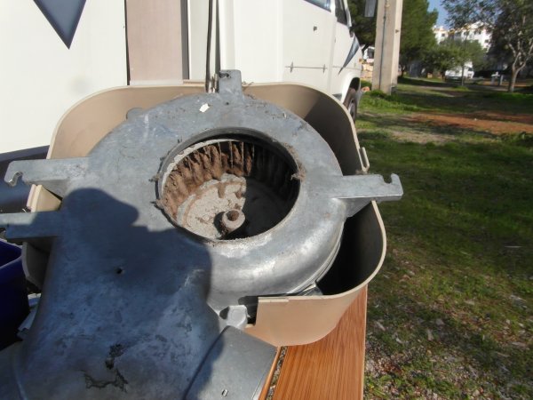

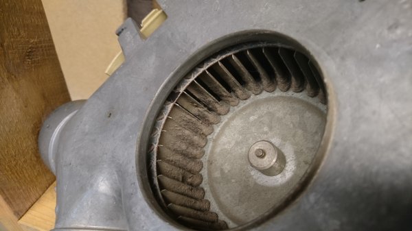

Min fläkt var något mer smutsig, den blev mycket tystare och pumpade bra med luft även på lägsta läget efter rengöring.
Centrifugalfläktar varvar ju upp när det inte får något motstånd och min började skrika.
Var tvungen att fixa den eftersom Plastpelle inte hade någon inbyggd el och var tvungen att använda gasol om han inte lånade min kamin.
