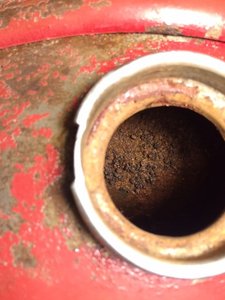

Tanken är ett svårt kapitel, gjorde ren tanken på en viktoria påhängare med specialmedel för många år sedan verkade vara samma syra som det är i sk. rostomvandlare, blir ju plåtrent men plåten svartnar men risken är att det uppstår små hål där rosten tätat. En annan metod är ju någon slags epoxi. Verkar nog vara största problemet om nu tändspolen är hel.
Du kan ju linda in tanken i något tyg och lägga den i tvättmaskinen :twitcy:
F.d. 15918
CItronsyra tillsammans med ett par nävar M10 muttrar, skaka länge ( kan med fördel monteras på en cementblandare och gå minst 3 timmar), töm ur och skölj så ska du se att den är som ny invändigt!

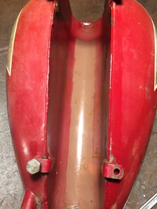

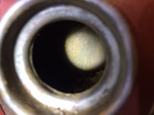

Tittade på undersidan av tanken. verkar inte vara någon genomgående rost men det ger sig.

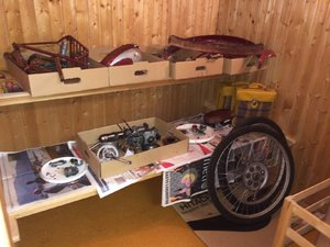

Allt lagrat i bastuförrådet.
Det enda som kärvade var att få loss pedalerna, satt som berget.
Med lite uppvärmning med gasolbrännare och milt men bestämt våld så lossade även de.

Vet inte om det fungerar men fick detta tips för rengöring av tank med citronsyra å maskindiskmedel.

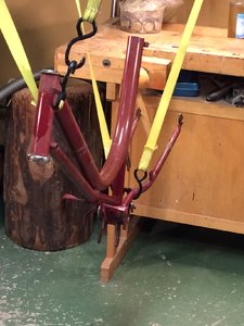

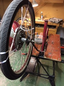

Men jag har en ram, hjul och en del idéer.
Ramen i ett stativ.

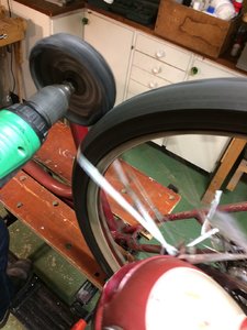

Bakhjulet monterat på utsidan.

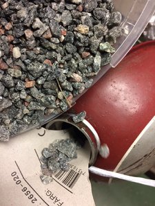

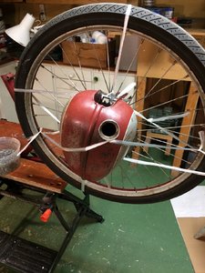

Binder fast tanken så centrerat som det går.
Halvfull med finkross.
Där har vi tombolan. Jösses vilket väsen men det får man stå ut med.
Får köra lite då och då, borde göra susen.
Kör man med för hög hastighet så lägger sig finkrossen på ena sidan av centrifugalkraften.
Lite långsam hastighet skall det vara.

Inte mycket forsforsyra i läskedrycker, Kalkrent innehåller ganska mycket 15-30% det jag köpt. Använt det till rostiga saker fräter bort rosten helt men all metall blir nästan svart. Det där med läsk till rostlösning ser jag mest som fake news.
Man kan ju ha colan till något bättre men även till sånt finns det bättre.
