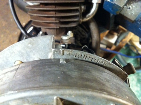

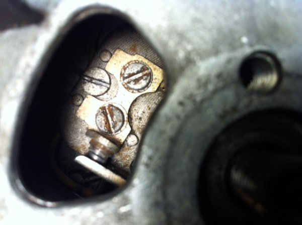

Kollade avståndet på brytarna. De öppnar inte alls på hela varvet.
Hittade en anvisning på nätet för tändningsinställning av Solex.
När märkena står mitt för varandra skall brytarna precis börja öppna.
Efter justering, gnista på stiftet!

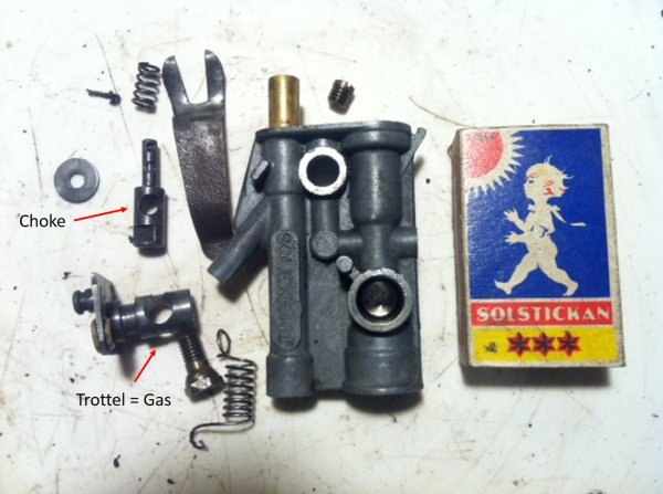

Fortsätter med förgasaren.

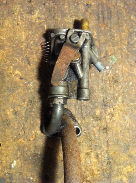

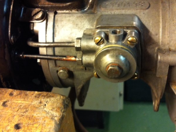

Bränslepump på en Knallert!!!
Jo, så är det. Tanken sitter lägre än förgasaren.

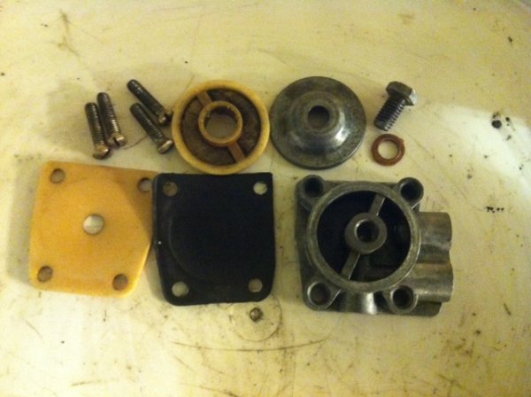

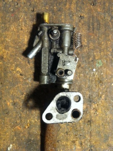

Återmonterade bränslepumpen. Koppling bränsle in och bränsle ut men det finns en motsvarande koppling, in- eller utgång på ovansidan.
Har jag missat något? Letade i alla lådor efter ett bränslerör ytterligare men var skulle den i så fall kopplas till? Förgasaren har ingen ytterligare koppling och inget rör hittade jag.
Efter mycket letande på nätet hittade jag "lösningen".

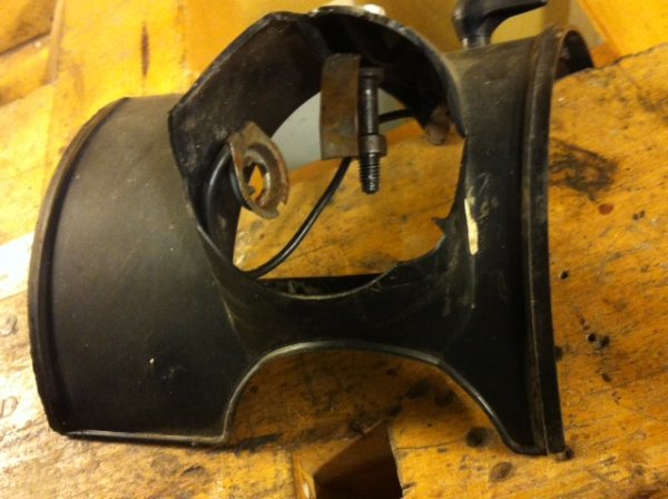

Denna skyddsplåt, även om den är av plast, och dess fästskruv skall sättas i det hålet. Vilken konstruktion!!!

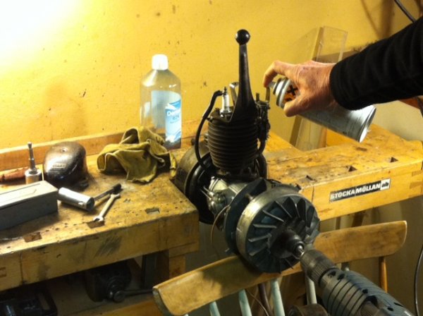

Hällde bensin i tanken och gjorde ett startförsök.
Inte ett liv, tändstiftet är torrt alltså gnista på stiftet men inget bränsle fram till förgasaren.
Måste stilla nyfikenheten så av med luftrenaren och fram med sprejflaskan med startgas.
Jodå, den tänder på startgasen.
M undrar, "men vad är det som luktar i hela huset!!" (blandning av eter och avgaser).
Helt torrt i bränslepumpen. Håller fingret på en av anslutningsöppningarna och snurrar på svänghjulet. Känner pulseringar, alltså inte fel på pumpen.

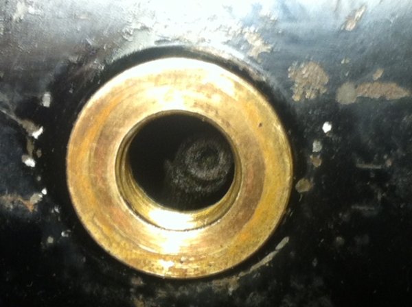

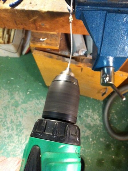

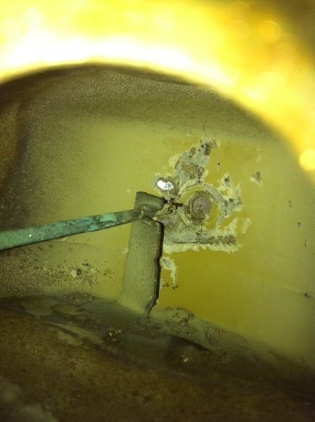

Skruvar av bottenpluggen på tanken och ser ändan på sugröret. Helt igensatt.
Det går inte att pilla bort den beläggningen i röret. Kapar en bit 1,5mm bromsvajer, sätter den i borrmaskinen och börjar den vägen att försöka borra-krafsa bort igensättningen som är hård.
Mäter med skjutmått för att se om "borren" gör någon nytta, långsamt går det framåt.
Efter mer än en timmas borrande så kommer jag igenom.
Den insidan av tanken ser inte grann ut.
Längst ner syns bottenpluggöppningen och ändan av borrvajern.

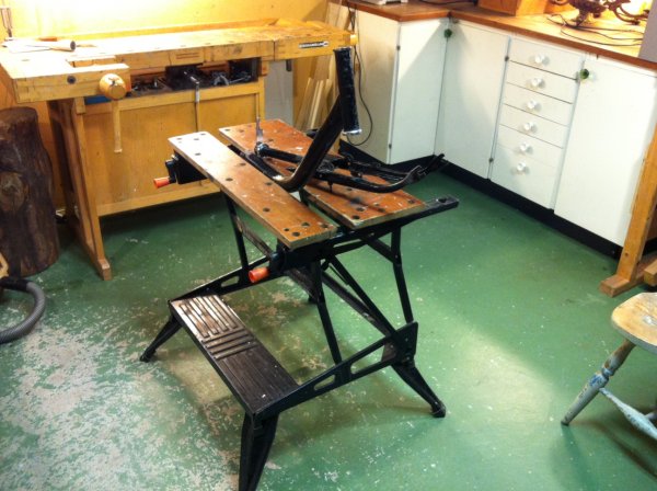

Steg 2 börjar och då börjar problemen med att fotodokumentera så det blir intressant att följa med. Det blir nog inga dagliga uppdateringar utan bilder då ramen kommer upp i riggen för montering.

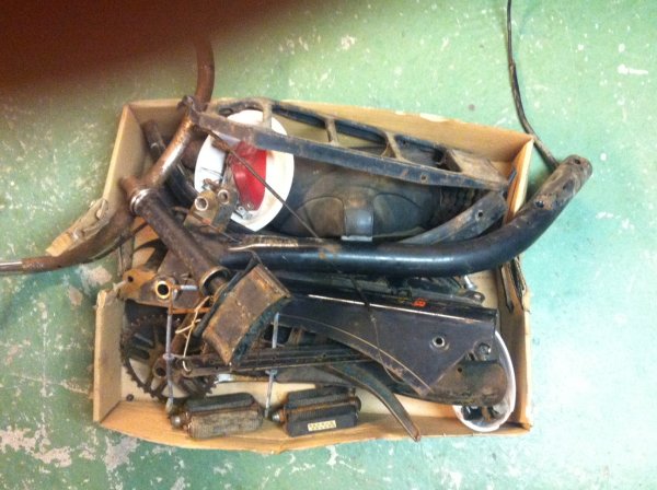

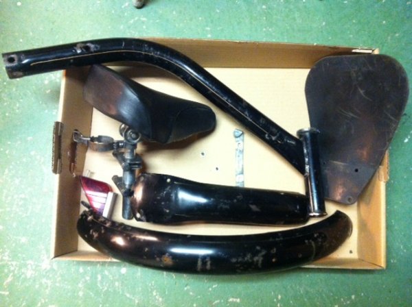

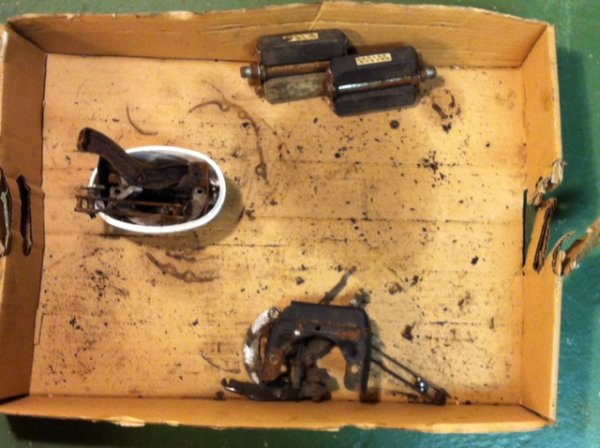

Ser rätt tröstlöst ut. Var börjar man?
En bit på väg, färdigbehandlade delar.

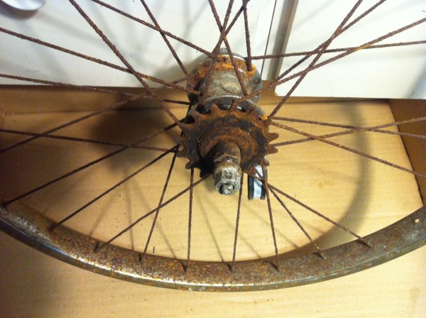

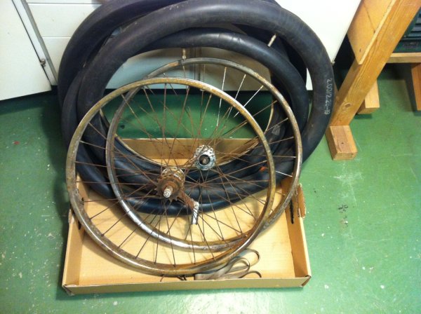

En Annandag Hjul idag.
Det tar nog några dagar att få ordning på bakhjulet.

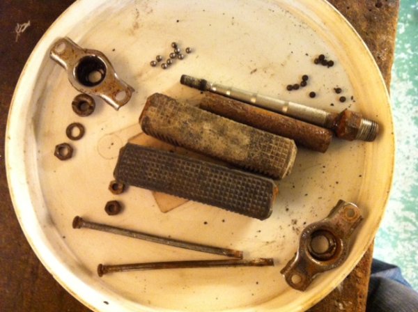

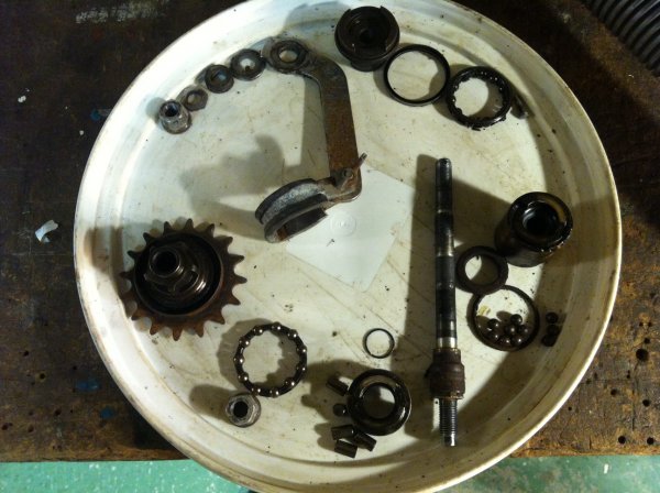

Stort behov av rengöring. Tog bort några kulor för att bättre se läget.
Navet är demonterat och upplagt i demonteringsordning.
Undrar vad som finns under rost och mossfläckar.
Ekrarna ser ut på det sättet. Nu gäller det att ladda på med tålamod.

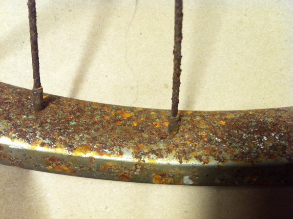

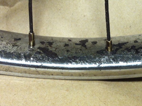

Ett typisk exempel på rost orsakad av galvanism krom - stål.
Har du provat med fosforsyra? Fast kromflagorna lär ju bli kvar och måste tas bort manuellt.:confused:

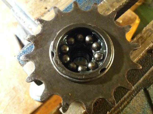

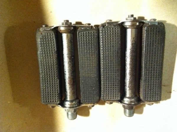

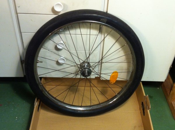

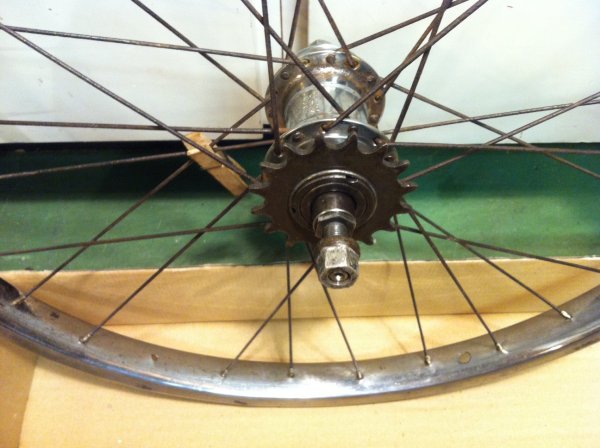

Kommit en bit på väg med bakhjulet.

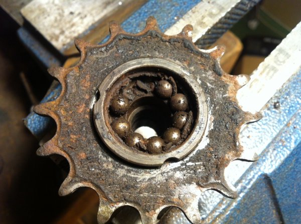

Kuggkransen rengjord.

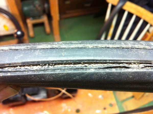

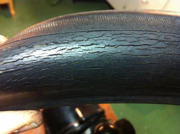

Får nog köpa nya däck, 54 år har satt sina spår.
Hos en handlare i Sverige kostar ett Solex-däck 595kr.
Motsvarande hos en handlare i Holland kostar 19,32€ ca 185kr.
Eftersom jag skall köpa bromsbelägg, reglagekablar mm så har jag redan där kostnad för frakten.

Bakhjulet blev klart idag.
Klädnypan markerar det ställe på hjulet som visades på tidigare rost/moss-bild.
Så här ser det ut på samma ställe som en tidigare rost/moss-bild.
Lite krom finns kvar i alla fall.
Steg 3 klar.

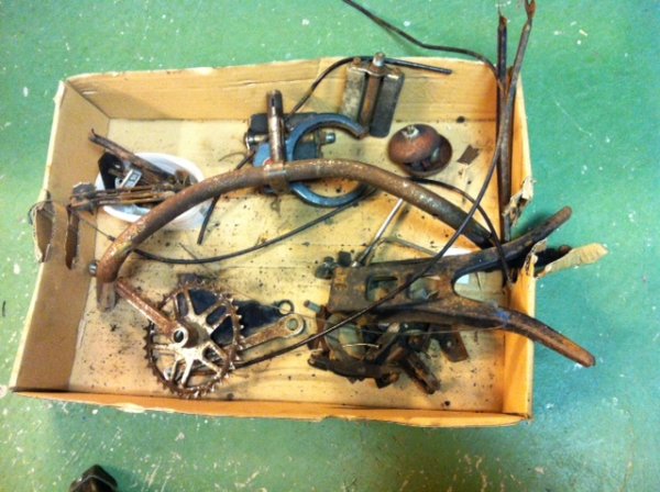

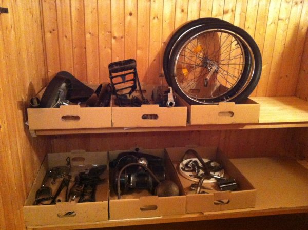

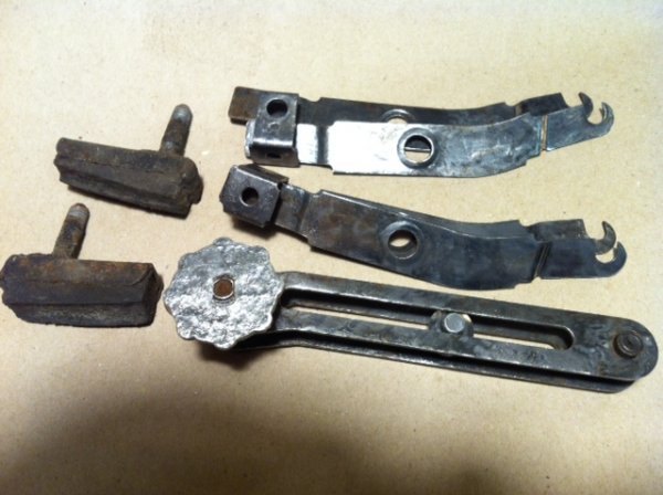

6 kartonger färdigbehandlade solexdelar i bastuförrådet.
Dags att beställa reglagekablar, bromsbelägg, däck mm.
