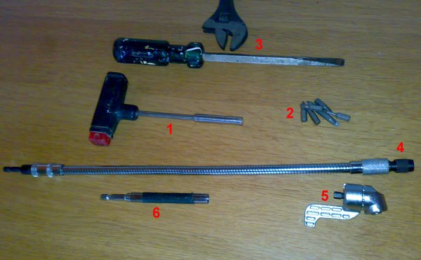

Smarta skruvmejslar för rätt uppgift
1. skruvmejsel med T-handtag och lösa bitar
2. - Lätt tillsammans - löser många uppgifter.
3.Bacho skruvmejsel med en fyrkantig stam till skiftnyckel - bra gammala extra besvärliga skruvar - arvegods
4: flexibla och förlänga axeln - när det finns för lite utrymme för en skruv maskin
5.vinkel fäste ca 80 grader till bitar - låg höjd
6.bits förlängning med rör för att hålla skruven - riktigt smart när handen inte kan hålla skruven.

vinkelväxeln nr. 5 på din bild köpte jag på harald nyborg fullständigt oanvändbar hoppar över kugg så fort den känner mostånd. att köpa billigt är bra men vara kritisk gällande kvalliten allt är inte guld som glimmar.
Sv: verktyg till rimliga priser
