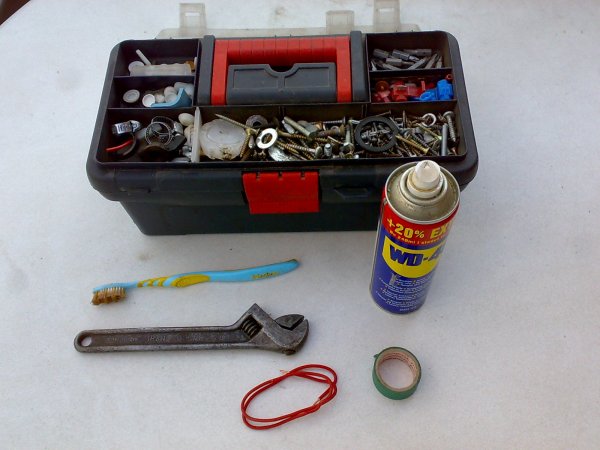

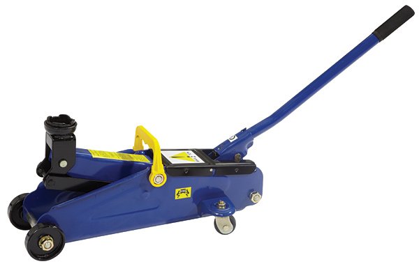

Når man har kørt med husbil i mange år kender man sin værktøjskasse og lidt eksta udstyr i bagagerummet til exempel ekstra hydraulisk donkraft - den medleverede er ikke praktisk eller kapacitiv til en husbil ( max. load ! )
Glem ikke ekstra skruer och mer
Ekstra Svensk' nøgle ( Bacho skifte nøgle ) til modhold.
WD 40 rustløsner og olie - ledninger och mer.
En børste til at fjerne rust - samlemuffer til elektriciteten.
Et voltmeter med kontrol af ledningsevne ( modstand ) er også i kassen.
Det er min husbil's værktøjskasse gennem 14 år.

En sak som jag tycker är viktig är att kolla även om det kanske inte hör till den här tråden är att det verkligen går att byta ett punkterat hjul med bilens orginalverktyg. Det händer att hjulbultarnas hylsa inte passar, att dragskaftet är för kort (läs för hårt dragna bultar) och att domkraften inte passar till bilen. mvh jocke
F.d. 55451
Sv: Verktygslådan - Kompletterande
Rett - en bedre donkraft og hjulnøgle er at foretrække når husbilens vægt er høj
Brug det også når du skifter til vinter dæk.
Håkan o Britt
1.527
Tjörn
3489
simonen du har helt rätt det går inte att lossa hjulet med original värktyg jag prövade hämma så jag köpte ett långt hantag ca 50cm och en hylsa på swedol så nu kan jag byta hjul om jag vill mvh håkan
