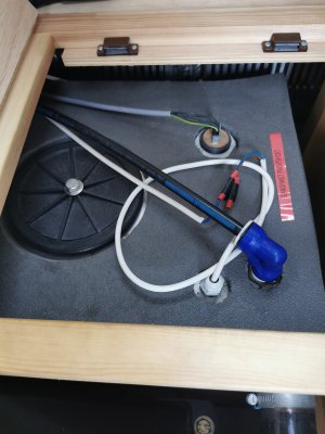

Hej! Har köpt en kabe - 06 som inte vill stänga av vatten pumpen fast alla kranar är stängda. Inget luft i systemet och bra tryck i kranarna. Säkringarna är ok. Det känns som pumpen inte känner av att kranen är stängd. Vart kan man hitta membran eller givare för detta?
Måste man montera bort kranen för att komma åt den. Har sett sladdarna men kommer inte åt dem under i från.

Ingen kran jäklas utan alla fungerar bra men pumpen stannar inte fast alla kranar är stängda och inget vatten rinner längre. Får väl börja med en kran i taget. Tack för alla tips.

Hej, den vita sladden är nog elen till en dränkpump ser det ut som, och då har du nästan säkert brytare i kranarna och toan som styr pumpen utan hjälp av tryckavkännare.
Frågan är på din -06'a om den är så "moderniserad" så det även finns ett relä som styrs av mickrobrytarna i kranarna och som i sin tur startar pumpen och då kan ha hängt upp sig.
Om de skarvar på vita kabeln som syns på bilden är kabelskor som går att dra isär så får du tyst på pumpen genom att lossa en sladd från varandra under testande och prov.
