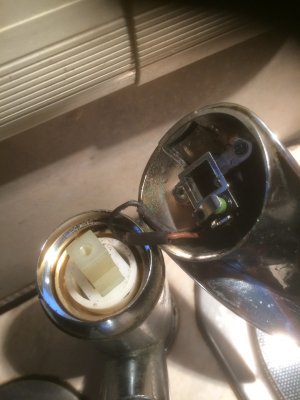

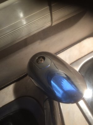

Hej, du har 3 kranar och vet du vilken kran som jäklas, till 90% är det den vid diskhon. Uppe på kranen finns en blå och röd plastpropp, peta upp den och under den sitter en stjärnskruv, skruva upp den så kan du lyfta upp reglaget och då ser du microbrytaren som när du trycker ner reglaget ska då bryta kretsen och pumpen stannar. Kan vara metalltungan som gått av, eller att den lossnat.

Hej, den vita sladden är nog elen till en dränkpump ser det ut som, och då har du nästan säkert brytare i kranarna och toan som styr pumpen utan hjälp av tryckavkännare.
Frågan är på din -06'a om den är så "moderniserad" så det även finns ett relä som styrs av mickrobrytarna i kranarna och som i sin tur startar pumpen och då kan ha hängt upp sig.
Om de skarvar på vita kabeln som syns på bilden är kabelskor som går att dra isär så får du tyst på pumpen genom att lossa en sladd från varandra under testande och prov.
M.v.h. JANKRO.

Ofta sitter det ett kopplingsstycke i utrymmet under kranen och då kan du koppla ur ena tråden på kran efter kran. När pumpen stannar så har du hittat kranen med felet. Finns det inget kopplingsstycke kan man klippa ena tråden och sedan skarva ihop den igen.

Om det är som JANKRO säger så kan du ta isär dessa och sätta dit en liten 5Watts lampa
som då kommer att lysa.
Sedan testar du alla microbrytare eller kollar om det finns något manöver relä någonstans
som det kan vara fel på.
Då slipper du ju förstöra pumpen i.o.m att den går hela tiden. Efter ett tag så kommer det inte att
må så bra.
Synd att ni är över 2timmar bort annars hade jag kunnat hjälpa er att felsöka.
Men är ni i närheten av Gävle så skicka gärna mobilnr i PM inte här på forumet
så ringer jag upp så fort jag ser meddelandet. //tony
