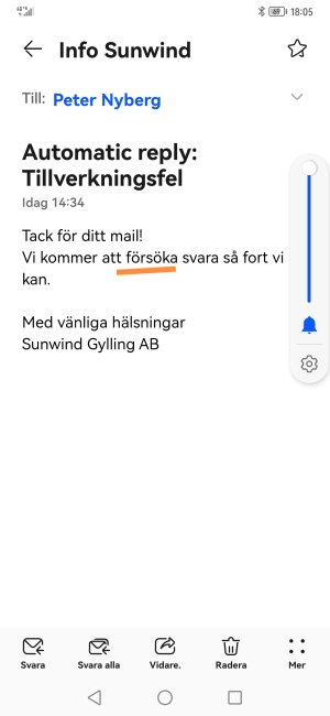

Såja... Nu har jag skickat reklamationen och bilder till Sunwind, så får vi ser hur snabba de är och vilken lösning de tänker sig...
Det är möjligt att det är bara min frys/kyl som har blivit dåligt tillverkat.. Men det kan också vara så att många har samma fel.... Vi vet just nu inte om detta är ett återkommande fel.... Eftersom det är nog inte så normalt att en kund sågar upp ett 10x10cm hål i en helt ny kyl/frys.
Jag tycker att just denna kyl/frys har många fördelar mot dometic'en som jag hade tidigare...
Allt hänger nu på Sunwind hur de tar hand om problemet för att jag skall få tilliten tillbaka på produkten...
