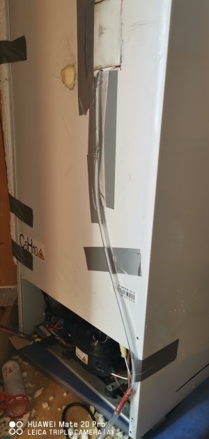

Jag köpte en 12v Sunwind 139L kyl o frys i juni månad i år, och jag har varit jättenöjd med kylen.... Förutom att kondensvattnet inte rinner ut som det skall...
Jag har varit i kontakt med Sunwind om detta och de föreslog att jag skulle stoppa en grov koppartråd in i utloppet.. Så "värmen" via koppartråd skulle töa is pluggen...
Jag valde istället att stänga av enheten en tim, det räckte för att is pluggen smälter...
Ungf. En gång i veckan har jag gjort detta....

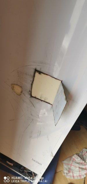

Men idag tänkte jag dra en nytt "avlopp" utanpå ryggen av kylen... Och även dra slangen genom golvet i husbilen så kondensvattnet kan rinna rätt ut under hb...
Jag sågar försiktigt upp ett hål på ca 10x10 cm.... Och pillar försiktigt ut isoleringen... Hittar snart det jag söker...

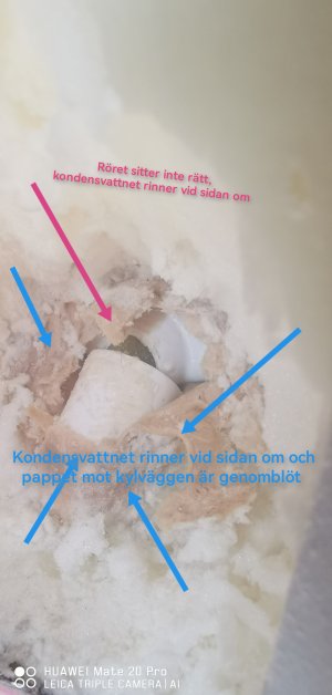

Men till min stora förvåning så är slangen inte ordentligt kopplat till utloppet... Så det mesta kondensvattn har runnit istället ut i konstruktionen och skadat isolering och något papp som sitter mot inneväggen av kylen... Det är dygn surt...
Det går inte heller att få slangen på plats, då måste jag skära upp för att plocka loss hela slangen från isoleringen...
Så jag vill verkligen sända en varning till er som har en sunwind kompressor kyl där kondensvattnet fryser.... Att kolla så att avloppslangen är rätt kopplad till dranerings utloppet....

Sen är detta ett rent slarvbygge, då det korta röret på baksidan är lite kroniskt... Medan röret de har försökt att kopplat på är rakt...
Hade de bara använt lite värme och lim så hade röret kanske inte lossnat....
Röret har ju lossnat innan de fyllde på isoleringen och går nu inte att rubba...

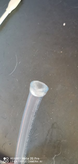

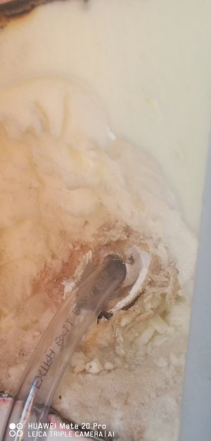

Jag gjorde en konisk ände på slangen och stoppade in den in ifrån kylen... Får bara nu hoppas det håller tätt...

Ös på med silikon runt slang och fäste så blir det tätt och fint
Snyggt jobbat

Går det inte med en slangbit över och klammor?
Grympslang med lim i brukar hålla bra.
Man fyller ut mellan slang och plaströret med några stycken
sedan lägger man ett par på utsidan.

Eftersom det lilla plaströret på baksidan är konisk (det smalnar mot ytterkanten) så litar jag inte på några klämmor...
Det bästa hade varit om jag hade haft en 90° böj i plast som passar utanpå, då hade jag kunnat limma fast den..

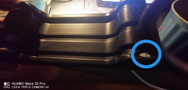

Denna plast "skål" sitter över kyl kompressorn (den är upp och ner i bilden)
Meningen är att kondensvattnet skall rinna ner i den..... Men något varmt har bränt ett hål i den, så kondensvattnet rinner ut lika fort som det rinner in...
Troligen unde tillverkningen av kylen :eek:
