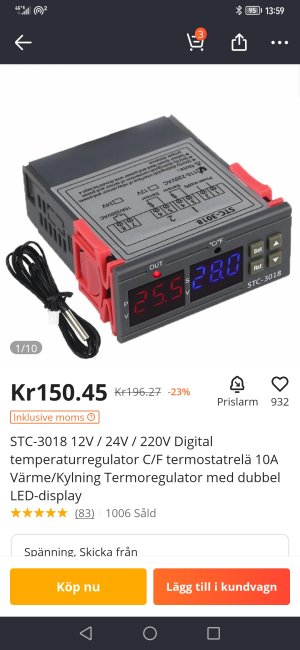

Men jag har redan nu börjat fundera på om jag inte skall begära mina pengar tillbakas, och då köpa en kyl/frys på 230v, samt en liten inverter som jag tänkte styra on/off med signalen från termostaten...
Men än har jag inte hittat en med rätta mått...
