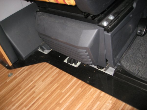

Hejsan!
Jag tog en bild på hur det ser ut med plåten vid vänster sida. Vi har ingen nivåskillnad mellan hytten och bildelen. Plåten ligger över den skarven precis bakom hyttstolarna.
Det krävdes en hel del nedmontering av inredning för att få loss den, men det var det värt när vi såg att det fanns två stora (ca 30mm) hål på vardera sidan. Från dessa kunde mössen sen gå via glipan vid sidan av plåten och rakt upp i utrymmet med säkerhetsbältet.
/Irene

Hejsan!
/Irene
hej jag tog bort den svarta plast kåpan på v-sida där var ett jätte utrymme man får in hela armen det är flera hål stoppade in en lampa det lyste på marken igenom flera hål i ramblkarna så det blir att täta till sommaren om nu inte mussen ätit upp hela bilen tänkte först täta med trasor dränkta i olja men det hade inte räckt med ett lakan på en sida så det får bli event fog skum mvh håkan
