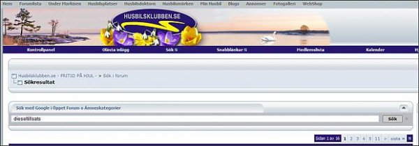

Se mer under Företagsforum och Kemidepån här på Husbilsklubbens hemsida, där får ni mer info om hur man minimerar risken att drabbas av så kallade dieselbakterier.
