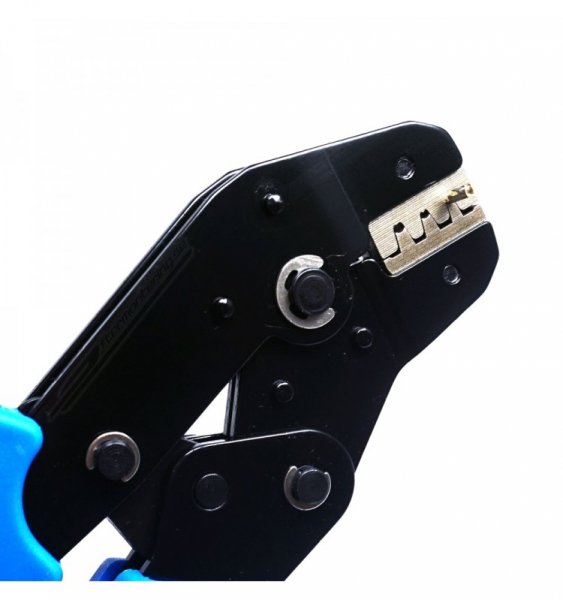

Man ska också tänka på att tången som man klämmer med spelar en mycket viktig roll.
En proffstång kostar runt 5000 ex moms så det kan vara bra att tänka som jämförelse när man ska köpa en för 50 kr!
Den får inte glappa det minsta när man pressar för då kan det lätt bli dåligt.
