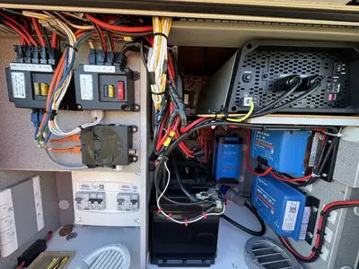

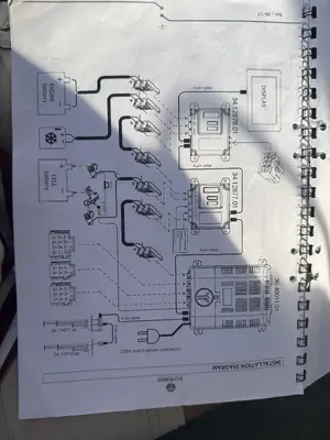

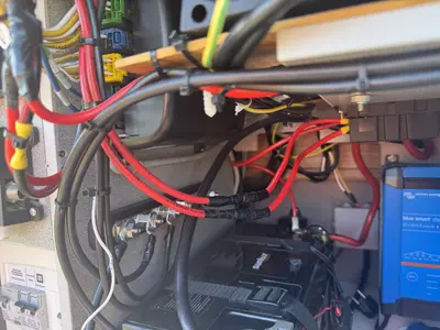

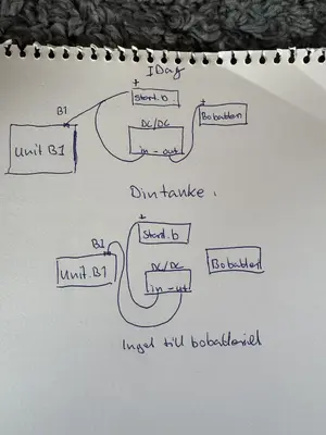

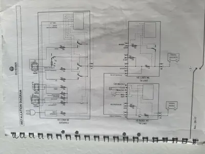

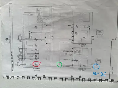

Ett sätt kan vara att testa med en tångampermeter på inkommande kabeln till DC/DC.laddaren i bilens ebl är på max 15 ah. Går inte att ställa in för lifepo. Ska då stå på gel enl billeverantören
Dc tar strömmen från matning startbatteri innan den går in i det övriga systemet. Där ska då d+ skapas. Sen är allt integrerat i canbus.
Dc-Dc funkar vid körning.

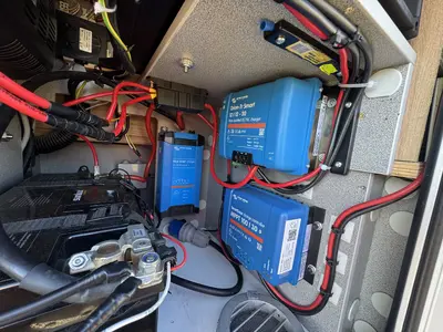

Har även en Victron lifepoladdare som ej är inkopplad, då ingen verkar veta hur.
