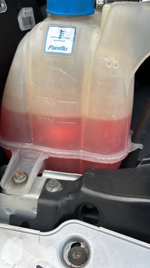

Undrar var tar kylarvätska vägen.
Jag fyllde på innan jag åkte iväg. ( se bilderna)
Ser ingen läckage någonstans. Har kollat motorolja ( nivån) ser inte heller att den åker in och blandas med oljan… men någonstans måste den försvinna.
Kamrem och vattenpump är bytta nyligen.

Nu har jag dubbelkollat.
Väskan försvinner även när bilen står.
Hade fyllt till MAX för ett par dagar sedan och den är redan nästan vid MIN

På tredje bilden i inlägg #1 ser det ut att vara Fiat, i bild 2 syns det också "Paraflu" som är Fiats egen glykol. Jag skulle därför satsa en slant på att det rör sig om Fiat Ducato.
