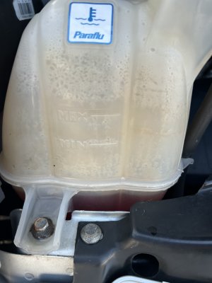

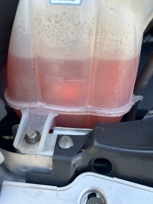

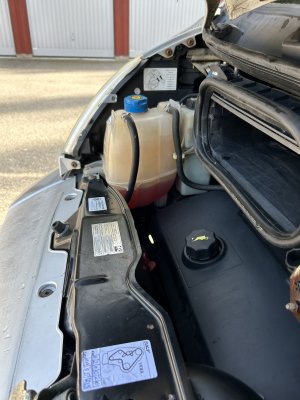

Undrar var tar kylarvätska vägen.
Jag fyllde på innan jag åkte iväg. ( se bilderna)
Ser ingen läckage någonstans. Har kollat motorolja ( nivån) ser inte heller att den åker in och blandas med oljan… men någonstans måste den försvinna.
Kamrem och vattenpump är bytta nyligen.

Jag har kontaktat verkstaden som bytte kamrem, det gjordes före min resa så det var bara någon månad sedan. Visst kan de ha missat något eller så är det bara någon slang som har gått sönder i samband med det. (det är ingen ny bil vi pratar om och saker pajar) Men läckage fanns definitiv inte innan kamremsbyte.
Detta handlar alltså om en Fiat Ducato 250 med Iveco motor 2,3 l 130 multijet från 2008. Osäkert om det finns någon EGR kylare eller inte...
Ska få höra vad det blir att de hittar så uppdaterar jag er alla.
Tack för alla svaren...
Fick byta kylaren… 1500kr på autodoc + 2500kr arbete. Enligt mekaniker fick man montera bort även A/C kylaren och fylla på gas på ny. Låter konstigt men jag var bara tvungen att betala… hade inte mycket att välja.
