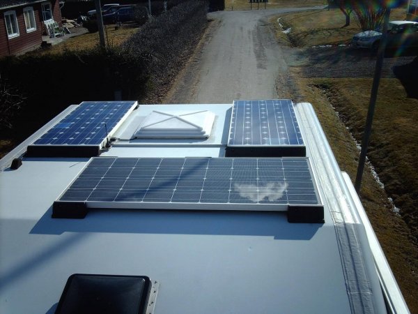

Såg på en husbilsfirma hur dom tog bort butyl på en taklucka. En borrmaskin och en rundstång av trä vässad som en penna. Jag tog bort mitt genom att börja rulla butylen med hjälp av tummen. Det gick ganska bra men ont i tummen fick jag. Sedan tog jag en stark förtunning och tog bort det sista för att få en helt ren yta. MEN man får vara jätteförsiktig för att inte lösa upp färgen på aluminiumplåten. Så det är ett ganska vanskligt att göra som jag gjorde.
Det skulle vara trevligt om du lägger ut bilder när du fixar den. För inte så många av oss har stött på denna konstruktion. Vi har träreglar och skruvar rakt igenom aluminiumplåten. Din husbil har en mycket mer avancerad konstruktion.
