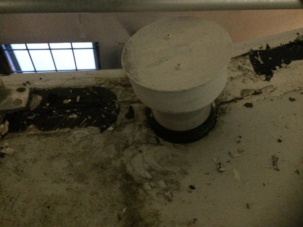

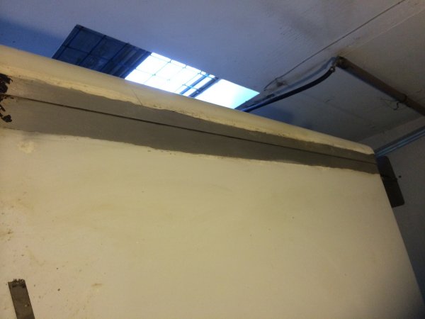

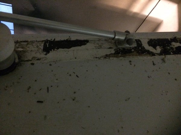

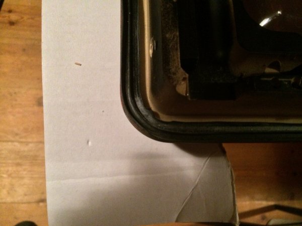

Fönstren är av plast och av märket SEITZ. Skickar bilder vid takets brytning där jag tror att det läcker. Ser nu värre ut efter att jag börjat ta bort den gamla butylremsan. Skickar också en bild på gummilisten på fönstret. Tycker du att jag skall ta bort gummilisten och ersätta den rejält med butyltätning mot väggen istället? för mig känns det bättre men jag är villrådig. I Ringankeret finns det inga skruvar alls utan verkar bara vara limmat i takvinkeln. Kanske är det snett skruvat inifrån som många andra vinkellister i min bil. Har beställt en sprängskiss från N+B i Tyskland (som är väldigt tillmötesgående) på hur det ser ut bakom. Ringankeret är en rundad aluminiumvinkel c:a 80x80 mm. Beställde ju 14m butylremsa från N+B som jag skall montera. Ett helsike att få bort den gamla men vill helst ha det helt rent. Har vässat en spackelspade och det går något sånär att skära bort det mesta.Tror du att om man sedan kan lösa upp resten av butylen med något lösningsmedel för att få det riktigt rent?

Lite dålig placering av en ventilationsskorsten till köket precis i brytningen i taket. Risken för läckage är väl bäddat men ser nästan omöjligt ut att flytta.

Om jeg ser rett på dine bilder fra taket så har det vært tettet tidligere - det som er viktig er at det som sitter igjen sitter godt fast spesiellt over fugen mellom ringankeret og takplaten. En må og få gjort rent og kontrollert den sikaflex som er lagt i alle skjøter - er den løs et sted i en fuge må mest mulig kuttes løs og fugen rengjøres før en fyller på ny. Butyl blir mer medgjørlig om en varmer den.
Fönsteret er en annen sak. Jeg ville først se om det er mulig å legge inn litt butylmasse slik at det blir tett uten at det blir synlig. Ser du har et fönster løst, kan gummilisten løftes av så du kan se hvor lekasjen var - det er i det området butylen kan gkøre underverk.
