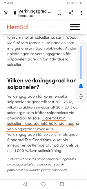

Men de med så hög verkningsgrad är inget som levereras idag väl? snarare 20 till 23 %?
Som jag skrev att de flesta som monteras idag ligger strax under 25% även om det finns vassare att uppbringa.
Ju högre verkningsgrad desto högre pris.
Förmodligen är det inte ekonomiskt försvarbart att sätta en panel med några procents högre verkningsgrad, än...

Visst... Men det är ju som att skriva att man har löst problemet med fusion kraftverk.... När forskarna har lyckats med fusion energi i 2 sekunder.. :rolleyes: :twitcy:
Hittade en annan artikel i samma ämne.
Bara att googla:
Solceller med högst verkningsgrad
Den högsta verkningsgrad som någonsin uppmäts för solceller är 47,1 %, vilket sattes vid laboratoriet National Renewable Energy Laboratory i Colorado, USA.
