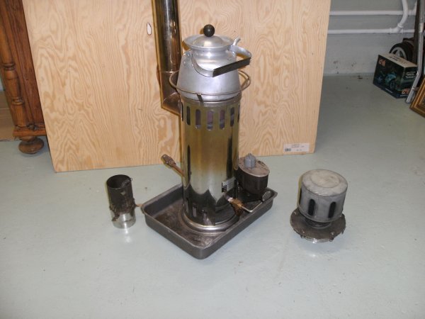

Jag har haft denna dieselkamin i min plåtis(toyota landcruiser),men har bytt till husbil p.g.a ändrade familjförhållande.Den har värmeslinga om man vill tillkoppla värmelement.Har gett upp hoppet att åter åka i liten bil.Har sparat denne refleks ugn,Men oj vad bra den har varit.Användar ingen ström, har kokplatta dessutom. Mvh golddigger
    961,8 KB · Visningar: 12
