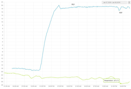

Jag har inte testat bilen vid så låga temperaturer men en annan Chausson-åkare testade att sätta Webaston på 22 gr önskad temp när det var -25 till -27 gr och loggade i 30 timmar och bilen låg då runt 19 gr. Helt ok tycker jag.

Nej. Det var stillastående.
Då säger det verkligen inte mycket, med tanke på pannornas kapacitet 4-6Kw kan de hålla vad som helst varmt stillastående.

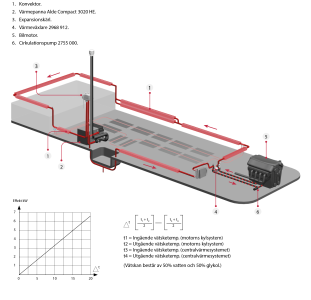

Aldes egen graf på sin standardvärmeväxlare 2968901 tar slut på ca 7kW och Webaston ger max 5,5kW så det skiljer inte så mycket men naturligtvis så har du rätt i att innetemperaturen påverkas av förlustkällorna i bodelen vid körning och det gäller oavsett vilket system man använder. Men då instoppad effekt i de båda systemen är ganska lika så tror jag nog att man klarar att få en hyfsad innetemperatur i bodelen även med Webaston vid körning i kall väderlek. Dock med en högre bränsleförbrukning än värmeväxlare .1664980366655.png

I vår bil, 10 x 2,5 meter yta med hytt, värmer jag under körning i -15 till -17 enkelt med mycket god komfort hela bilen med Aldes värmeväxlare motor/bodel.
Men, få husbilar är lika välisolerade.
