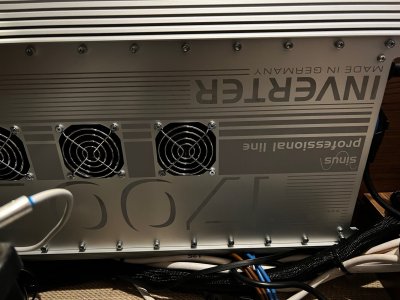

Invertern (Büttner) visar Line i displayen och det går inte att välja något annat läge när man kör 230v.

Invertern borde inte spela någon roll om den är igång och belastas eller ej. Detta då invertern tar kraften från batterierna. Laddare plus 3kw på pannan ska inte lösa ut 16A.
Jag tror heller inte belastningsvakten i ALDE-pannan är något problem. Det måste vara någon annan 230-belastning på.

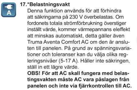

Finns det belastningsvakt i bilen? Den kanske står på 10 A i panelen....
Jag tror som Västkustcamparen att belastningsvakten står för lågt, vid 3 kwh så bör den stå på 16 A på panelen
Belastningsvakten var inte aktiverad i Alde-panelen. Jag bockade i och ställde på 16A och nu har den inte löst ut på fem-tio minuter.. Kan det räcka tro? Funkade inte tyvärr.. återställningsknappen på invertern löste ut ändå.

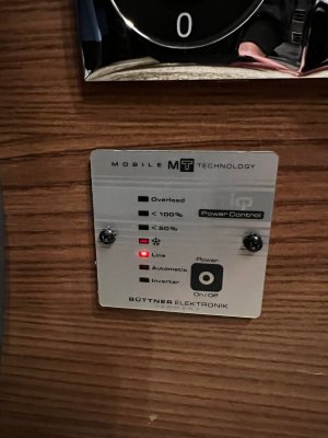

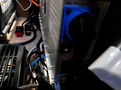

Har Alde Compact 3020 med tillhörande manöverpanel. Den är det en display vid invertern i batterilådan. Sitter en sinus växelriktare Büttner 1700. Vid 230-anslutningen så sitter en liten vit knapp som löser ut vid överbelastning. Provade att ställa upp belastningsvakten i Aldepanelen till 16A, men det blev ingen skillnad. Bifogar bilder.

Jag blir lite konfunderad när jag läser om problemet och tittar på bilderna. Eller så oroar jag mig i onödan. Går 230V från stolpen in i invertern och att den har en avkännare för inkommande 230V och därmed släpper igenom "stolpströmmen"? Eller går stolpströmmen förbi invertern? Ifall det sistnämnda så ska invertern inte köras samtidigt med inkommande 230V....
Ja jag förstår inte riktigt vilken väg strömmen går från stolpen. Men det går inte att slå av invertern på displayen när 230 är inkopplat. Då måste man öppna batterilådan och dra ut kontakten. Verkar ju inte heller rimligt..
Du kan inte ha invertern på samtidigt som du kör 230V från stolpe. 230V från invertern är inte "likadan" som den du har från stolpen. Kaben jag hade förut hade en eftermonterad inverter. Men på den hade jag satt en 2-pols brytare på utgången så den kunde inte "kollidera" med stolpströmmen.

Kan du ha problemet i hur switchen är konstruerad?
Vad jag sett när jag läst om olika lösningar (håller på att lösa installation i min egen husbil), så går i vissa fall landströmmen via invertern, eller inverterns tillhörande switch, och är därigenom begränsad till max effekt som invertern ger.
Om så skulle vara fallet, så är en lösning att mata elpatronen med egen kabel direkt från ytteranslutningen, förbi inverter/switch.
Varför då? Går utmärkt att köra inverter samtidigt som 230 är anslutet. Invertern tar kraft från batteriet som samtidigt 230-laddaren laddar.
