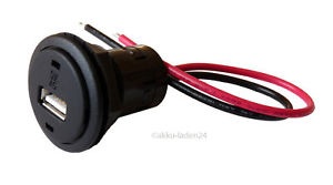

Jag funderar på att sätta in USB uttag för att ladda saker som vill ha 5V (har omvandlare från 12v)
Jag har hittat denna, hos Kjell&co men jag hade gärna velat ha en med två USB.
Nån som vet om det finns något sådant? Elfa och Conrad har liknande varinter, men denna känns ändå som den som kommit närmast...

Om det är mer än en, då tror jag att man kallar det för hubb. KjellCo har en sådan. Varför sätter du inte in 2 x samma chassikontakt som den du redan gillar?
F.d. 14324
Sv: USB-uttag, någon som har alternativ?
Kan den här från Conrad fungera?
Om jag fattat det rätt så fungerar den utan extra transformator och tar man bort fästet så verkar det gå att montera den i en panel på max 15 mm.

Tack för tipsen. En hubb kan jag inte bygga in lika lätt som jag tänkt mig.
Omvandlare, lik den från ebay, har jag redan (var otydlig i första inlägget). Nu leker jag med tanken på nästa steg. :)
En dubbel USB tar helt enkelt mindre plats än en enkel.
Motorcykelkontakten var jag lite inne på, men den ser lite klumpig ut.
Men hittar jag inget bättre är den ett alternativ.

Nu snackar vi, den skulle nog funka. Synd att de inte visar baksidan...
Skulle vilja veta hur kopplingen ser ut.
F.d. 14324
Jag hittade inga bättre bilder men lite bättre information på det här stället: SeaSea BÃ¥ttillbehör
Flatstift, men det står även max effekt 2,1A och det bör man nog beakta om man kopplar in två prylar. För laddning borde det räcka.

Det är 2 flatstift bak. Jag har satt upp några sådana uttag och använt båda som Pålle föreslår ovan.

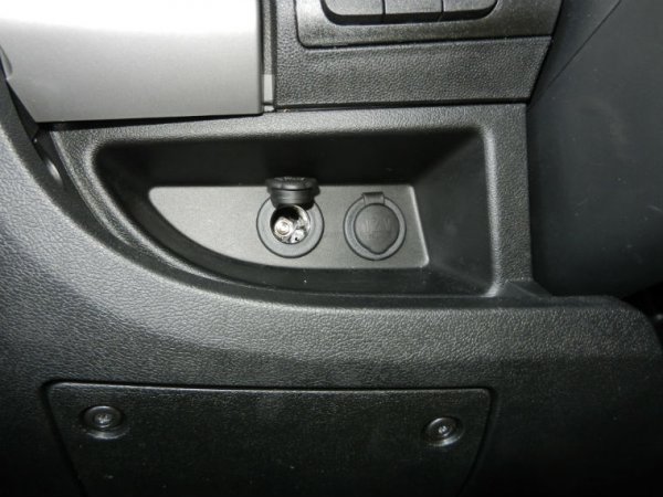

Har den här...
NMIAB - AMPIRE USB Cigguttag laddare 12/24V> 2x USB, (max3.1A)
och extra uttag som bilden(ej standard)...för laddning av mobil, platta.
och ett uttag för GPS:en.
Tredje standarduttaget 19V servar bilkameran och laddning av blåtand högtalare under färd.
Fungerar för oss.
