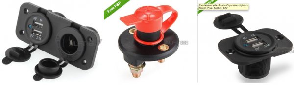

Hej! Det liknar Biltemas, har ni köpt ett sådant? Blev besviken på Biltemas eftersom det är en blå lysdiod inbyggd i uttaget och den lyser ganska mycket på natten. Någon som åtgärdat detta?

Har inte använt den, men ett knep för att sänka styrkan på sådana lysdioder är att pensla dem med lite svart nagellack eller liknande. De lyser igenom färgen, men inte lika starkt. Flera lager kan man ju också prova.
En bit eltejp hjälper också, men syns mer.

Jag håller med om att biltemas variant lyser väldigt starkt, det blev inget problem för mig då jag monterade uttaget ovanför en hylla och ofrivilligt samt oplanerat fick jag faktiskt lite nattbelysning för den hyllan. ;)
Jag har ett uttag till som ska monteras vid sängen för läsplattan/telefon, då kommer jag nog testa nagellackstricket.

Tack Skagerlund's, mycket bra förslag! Jag beställde 3 st. av det här alternativet (alla CE märkta) för montering mellan sängar/bäddar, förarhytt och en i garaget + strömbrytare för startbatteriet (er) som förhindrar oönskad start av motorn. Totalkostnaden blev ca 350:-, hoppas bara att det fungerar som det är tänkt. Återkommer med hur det blev...

Köpte ett dubbelt dubbeluttag 2,1/1Ampere 5Volt från eBay. Delade på dem och satte ett i bodelen kopplat på befintligt uttag. Skippade gummilocket och borrade in ett hål upp bredvid det befintliga. Tänker sätta ett i bak-delen så man kan ladda telefonen i sängen. Valde bort 5A varianten då jag inte litar på att ström-kablar till iphone och liknande tål 5A om det blir kortslutning, det är tunna ledare i dessa. Kanske det kan bli varmt i stället för att säkringen eller strömbegränsningen bryter. Kanske brandfara? Vill inte chansa...

En stor risk för överhettning/brand uppstår då man har en central 5V källa som matar flera uttag. Om det blir kortslutning i en laddkabel, speciellt i telefon/plattänden, kan en ström på 4-5A leda till att kabeln blir överhettad. Använder man separata omvandlare till varje USB-uttag sker en strömbegränsning eller den slår ifrån vid kortslutning. Tror att man bör testa vad som händer om det blir kortis i kontakt/kabel!
En tunn kabel kan inte klara stora strömmar!
Bättre safe than sorry!

Har benyttet en håndfull med doble usb ladere med gummilokk og blått lys (Ebay no name) koblet til 12 volt. Just disse er montert i nattbord i en AirBnb enhet vi har. Enkel montering bor et 32 mm hull og tre laderen inn og sett på låsemutteren på baksiden før en kobler til 12V. De ser ut som de til DJ Freddy, men uten av og på bryter.
