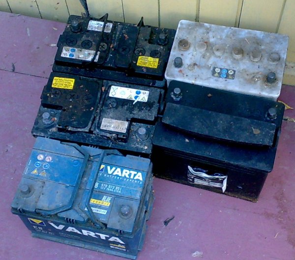

Praktiskt taget.
Här är 5 gamla batterier från 5 till 11 år.
Den äldsta, 11 år, försökt uppdaterad med den moderna batteriladdare, 7 steg cyklus och avsulfatering.
Det startade husbil 2,5 L - stor startmotor.
Men innan jag köpte den nya batteriladdaren var husbil utrustad med batterier (5-1 år men fortfarande bra), så inga batterier gick tillbaka till husbil.
PS Jag använder ett batteri till en vinsch på fällning av träd.
Resten kommer att ligga på återvinningsstationen vid tillfälle.
