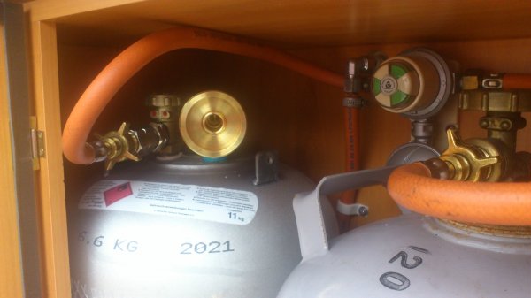

Har endan användt Tyske gasolflaskor sidan 1997.
14 € - 11 kg.
2 i husbilen och 1 extra hemma.
Komma ihåg en spec. nyckel - det finns vänstergänga.
Det är kalt och inte så bra utan,
Der finns specielle modeller.
Har även gjort en av en slangklämma och en skruv över - alltid på plats runt slang.

Ser ut att vara en bra permanent lösning. Eftersom vi kommer att använda husbilen mest utomlands borde man göra något liknande. Tänkte börja med att försöka hitta en enkel adapter mellan min svenska reducerventil och en tysk gänga. Tycker mig se att du har en sådan på bilden. Jag har för mig att jag sett en sådan adapter bland tillbehören hos Bengt i Örkelljunga (se bifogad bild).
