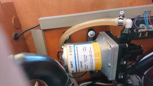

Pumpen vi bytte till för två år sedan, lilie by Shurflo,
upplever vi att den går tyst.
Tystare än Shurflo trail-king 7 pumpen som satt där tidigare.
