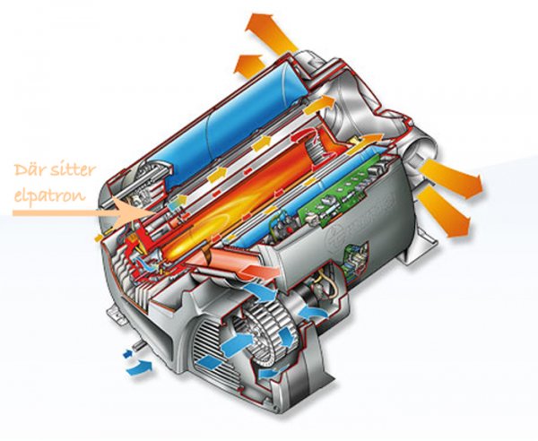

Någon som vet om det går att komplettera Truma Combi 6 med el-patron?
Hittade några uppgifter som kan vara avgörande om man ska välja D6E. Detta visste jag inte om innan jag beställde vår Truma:
Merkevarmeeffekt (automatiske effekttrinn)
Dieseldrift
2 000 W / 4 000 W / 6 000 W
Elektrisk drift
900 W / 1 800 W
Blandingsdrift (dieseldrift og elektrisk drift)
maks. 5 800 W
En fundering:
Eldrift ger max 1 800 W vilket kanske inte är så mycket att skryta med vid minus grader, däremot helt OK att värma vattnet med. Jag kan inte komma på något annat vettigt med eldriften, kanske uppvärmning vid svalare sommarkvällar...
Visa bilaga 94463
