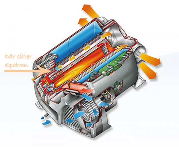

På Trumas hemsida står det:Är det möjligt att komplettera båda doppvärmarna även i standardutförandet för Combi 4/6?
Nej. Doppvärmarna är fast integrerade i värmeväxlarna i Combin. Värmeväxlarna är inte anpassade för en komplettering av doppvärmare.

Hittade några uppgifter som kan vara avgörande om man ska välja D6E. Detta visste jag inte om innan jag beställde vår Truma:
Merkevarmeeffekt (automatiske effekttrinn)
Dieseldrift
2 000 W / 4 000 W / 6 000 W
Elektrisk drift
900 W / 1 800 W
Blandingsdrift (dieseldrift og elektrisk drift)
maks. 5 800 W
En fundering:
Eldrift ger max 1 800 W vilket kanske inte är så mycket att skryta med vid minus grader, däremot helt OK att värma vattnet med. Jag kan inte komma på något annat vettigt med eldriften, kanske uppvärmning vid svalare sommarkvällar...

Visa bilaga 94463
Med 1800w bör du nog kunna hålla värmen i en så pass liten bil som din ned till -10 ungefär, förutsatt att du isolerar framrutorna ordentligt. Med 2000w har vi hållit hyfsad sovtemperatur 17-18 grader i vår betydligt större helintegrerade "sommarbil" vid ca -15. :)
