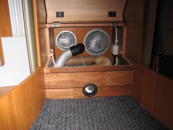

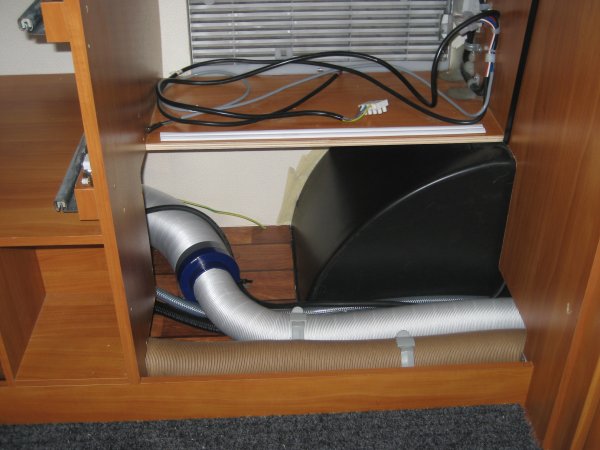

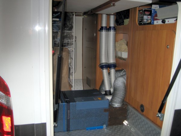

Hej Peter!
Några bilder som visar min garageinstallation av Truma Saphir Compact i vår Hobby Van långbädd. Med hänsyn till nivåskillnaden på golven i garaget och bodelen blev det en specialare! Har testat funktionen och tror inte 90-gradersböjarna påverkar luftutflödet märkbart .. korta avstånd i bilen. Saknas dock ventilationsgaller, som skall monteras i trappans sättsteg.
Saphiren tar ju lite utrymme i garaget, men det är OK för oss och en stor fördel är ju att slippa en takmontering.

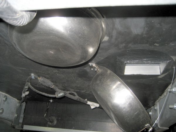

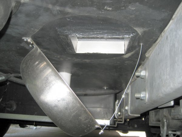

Däremot tyckte jag att aggregatets öppningar var lite väl utsatta. Golvet i garaget är ju bara några cm tjockt i vår bil.
Hittade på en loppis två gamla serveringsskålar i rostfritt, 10 kr!st.
Svetsade på två rostfria gångjärn och har nu från garaget två lätt wire-manövrerade skydd med små dräneringshål över öppningarna under färd.
Roadglider

F.d. 16416
Sv: Truma Saphir Comfort i Adriatik Coral 660 SL ?
Skall också montera en utvändig ljudämpare, men blir lite fundersam hur den skall monteras. Skall öppningen på ljuddämparen monteras rakt under hålet i golvet för utblåset ??
I anvisningen för Truma originalljuddämpare står det att de skall ligga så långt från varandra som möjligt.
Roadglider
krinil
4.968
Vellinge
4750
Ljuddämparna kan skjutas något i längsled eftersom de är tvådelade. utbklåsgallren i resp dämpare blir då förskjutet i förhållande till originalhålet. Jag försköt den ena framåt och den ena bakåt. Det passade bäst med balkar och annat på vår bil. Att förskjuta hålen från varandra verkar förbättra prestandan något. Kan vara att det annars finns risk att insuget suger varmluft från utsuget. Dessutom blir det svårare för vattensprut och annat att komma rakt upp i aggregatet. Annars tycker jag nog att det också dämpade "blåsljudet" ganska bra.
