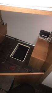

Har satt iNet boxen nere intill pannan, då den skall anslutas till TIN ingången. Pannan ligger i dubbelgolvet på min bil.
Avståndet till gasolutrymmet är 3-4m
