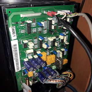

Väl hemma så plockades det dyraste som finns i bodelens elektroniksamling (Trumans kretskort ca7600kr) ut.
Det lades på mekbordet och redan då såg jag att regler transistorn (IRF4905) med kylare satt
snett och något plast-aktigt satt mellan dennes ben.
Denna löddes loss och det syntes att den blivit lite för varm då metalldelen separerat från plastdelen.
Jag beställde 2st för säkerhets skull från den snabba firman Electrokit.
Idag kom dessa och en av dom har monterats med kylaren och en klick pasta som borde funnits där innan
men inget spår av detta fanns på varken kylaren eller trissa.
Detta har nu provkörts i HB:n men jag tycker att trissan och kylaren blir för varma.
Trissan skall dock tåla 175grader men vid mätning med IR-temp mätaren så visar den knappa 100grader
och strömmätaren på fläktens plusmatning visar ca 4Ampere vid fullfart.
Den drar ca 1Amp vid långsam uppstart.
