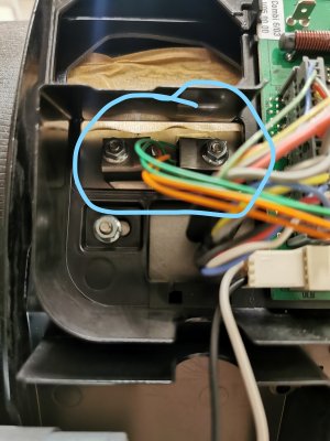

Sitter ju 2 kännare på truman som kollar av vattentemperaturen. Kan ju vara en av dom som börjar ge sig
Men de har ju inget att reglera i detta fall eftersom vattenuppvärmningen är avslagen.
Man kan ju fundera på varför vattnet blir så varmt trots avstängd vattenuppvärmningen. Är det kanske så att vattenuppvärmningen trots att den är avslagen värmer? Och eftersom den inte är påslagen så styr inte termostaten heller något.
