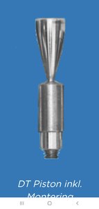

Någon som känner till en duktig disel meckare i nordvästra skåne området?
Har en husbil Hymer Swinger Fiat Motor från 2000 2.8 idtd 122hk. Den orkar inte riktigt i 5:ans växel. Bilen har allkov och är vind känslig. Har bytt bränsle staven i förgasaren men osäker om den kom rätt, märker ingen direkt förbättring.

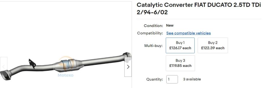

Jaha, är det att det inte finns någon katalysator alls på äldre Fiat dieselmotorer eller andra vi diskuterar? Om det nu gör någon nytta eller inte vet jag inget om, men det står Cat på framskärmarna på en del husbilar runt -97 som jag skrev, och under bilen sitter den här som finns att köpa som reservdel till lite olika storlek på dieselmotorer, en bekant har en sådan.
De få jag stött på har då haft den elektromekaniska pumpen, och i någon Jeep jag såg från de årsmodellerna med fiatmotorn så satt det en grej med sladdar ut från avgasröret efter grenröret som jag bedömde till en lambdasond, men kunde ev. har varit någon annan avkänning eller eftermontering. Den bilen var då bättre begagnad och reggad som lätt lastbil, och försäljaren sa att den var avgasrenad, vilket inte var något plus i kanten på den tiden.

Japp, då vet vi och även jag.
Nytt för mig, då jag tydligen är mer uppdaterad på senare teknik innom dieselavgasrening.
Tillägas bör att en dieselkatalysator fungerar på ett annat sätt än för en bensindriven bil. (med lambdasensor)
Diesel cat på 90-talet är 2-vägs och är oreglerad, på bensinmotorer är det 3-vägs och motorns förbränning regleras med lamdasond.

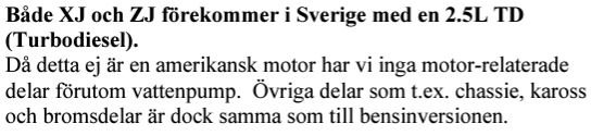

Ja det går nog inte att komma längre. Jag skulle kolla lite med de som säljer delar till amerikanare typ JEEP tänkte jag, och då delar och tillbehör till deras dieselbilar samt ev. vad som satt instoppat i avgasröret.
Men intresset verkar svagt... Det jag fick fram var det här. Det finns t.o.m. förklaring inom parentes för de ovetande o_O på vad TD står för.
Anledningen att de har vattenpumpen är nog för motorn är ju inte på tvären i Jeep'arna utan troligen helt special, eller kanske IVECO.
Jag lovar att titta efter, om jag ev. skulle snubbla på en någonstans, och hoppas på att inte bli attackerad av ägaren :).
