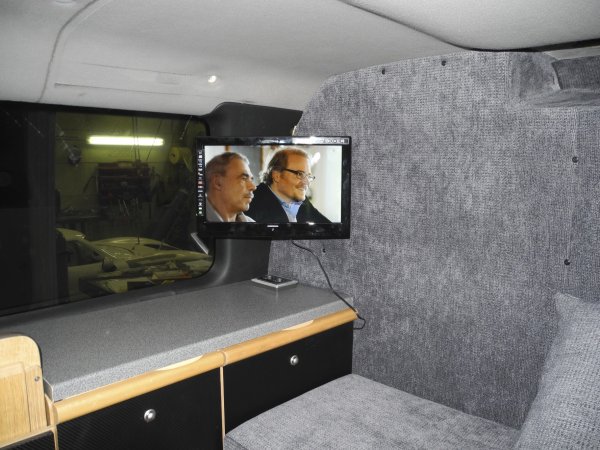

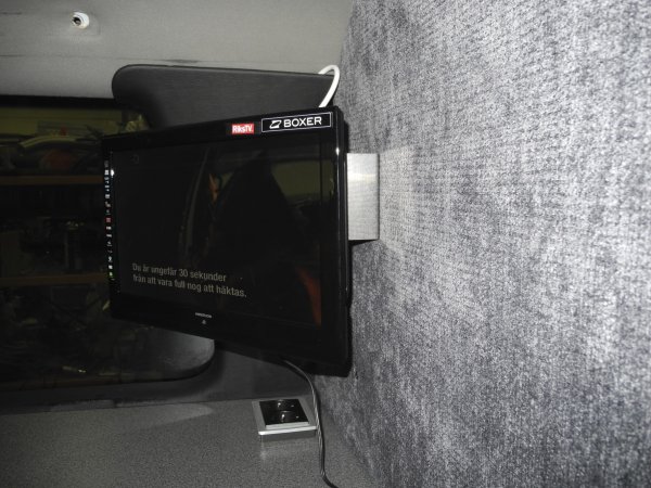

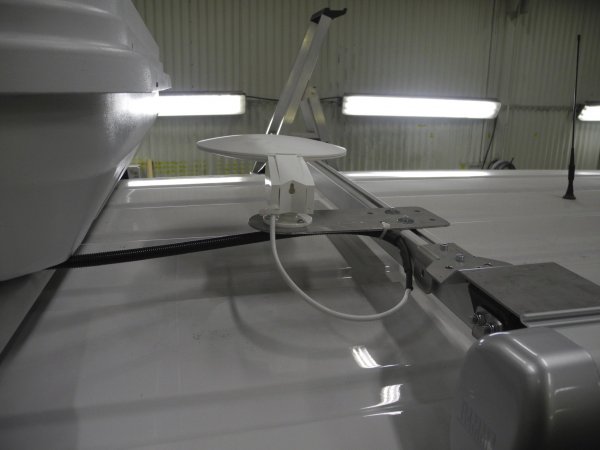

Nu kan man se TV dagar när det är dåligt väder !

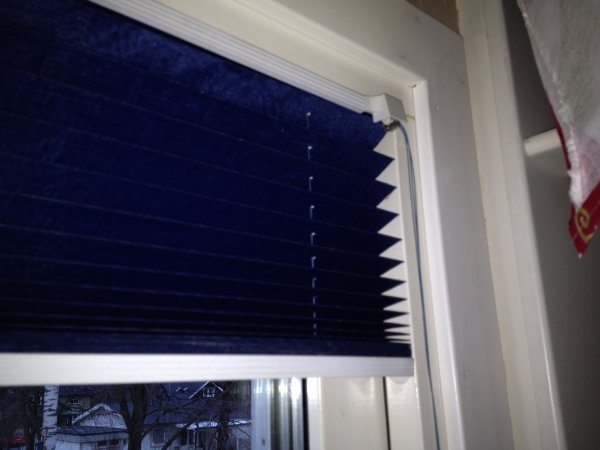

Hemma i köksfönstret har vi denna typ "rullgardin"
Vet någon var man kan få tag i dylik ???
