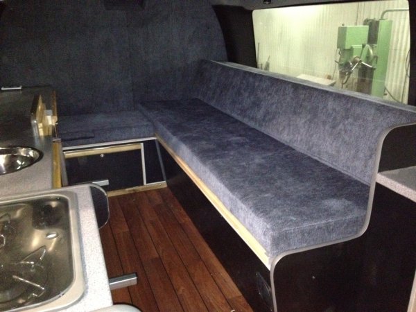

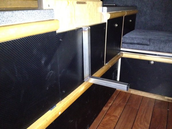

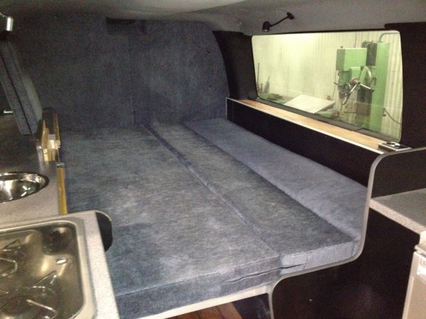

Dynor installerade idag !
Blev nästan sugen på en tupplur i garaget.
Svetsade ihop kvad-rör 25x25 rostfritt som jag hänger upp 2 st då sängen förberedes.
Dynorna är sydda av Skumplastboden, kanonjobb !

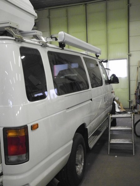

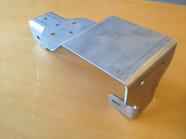

Jag ser på fästet till markisen att du har bättre grejer än skruvstycke och handslägga till förfogande,, snyggt jobbat!:)
Ps "Snyggt jobbat" gäller för allt jag sett i tråden.:msn_thumbup:
mvh Jocke

Hej, helt plötsligt i inlägg 14, är det ett jättefint trägolv i bilens bodel, vad är det för material, var köpa och vad kan det kosta?
Det borde vara straffbart att utelämna så pass viktiga detaljer, tackar på förhand:)
Sv: Tri-Star E-350 som campingbil
Där ser man, allt är inte vad det ser ut som, men snyggt var det, och ser ut att ha rätt prislapp också.
Frågan är nu, har du hellimmat eller ligger det löst?

Enligt instruktioner är golvet ej limmat.

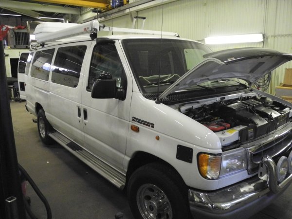

Markis på plats !

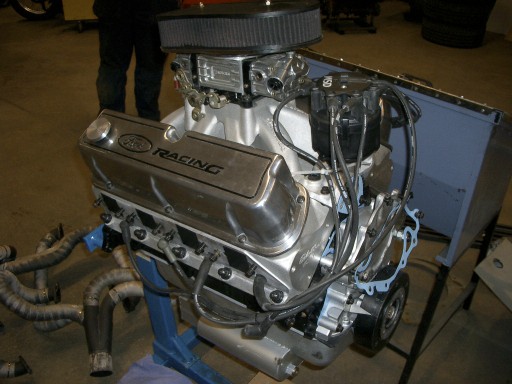

Känns skönt att snart kunna vrida igång V8:an på 445 cui och ge sig ut.
Andra projekt kräver sin tid sedan ......

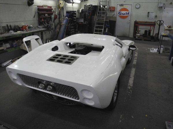

GT40? Hade jag haft ett sådant sidoprojekt vet jag vad jag hade prioriterat först!
Inte för att jag är V8-frälst på men de där luftfiltret och luftutsläppen i huven får mig att tända på fler cylindrar än vanligt.:D
Finns det någon byggtråd på internet om sidoprojektet?:)
Den där räcern ser ju nästan lika spännande ut som din Tri Star:)
Vad är det, kitcar eller original?
Har jag avslöjat min okunskap nu?
