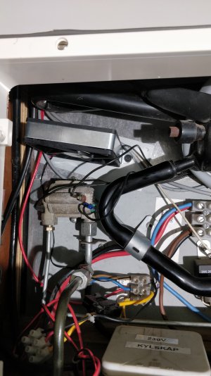

Det som jag tycker tillverkarna har missat är någon form av kylning för elektroniken. Kanske en annan konstruktion av boxen till modulen så att elektroniken inte blir för varm.
Det borde gå att bygga in en styrning i kretskorten från början för att tex starta en fläkt för att kyla ner elektroniken. Det finns olika sånna lösningar.
Ett exempel är elmotorer om den blir för varm. De Finns PTC givare i lindningen som stoppar motorn via extern styrning.
Eller att modulen inte är placerad bakom kylskåpet.
Det kan bli ganska varmt bakom skåpet.
Det är nog ganska ovanligt att elektroniken där nere skulle bli varm... För normalt skall ju ny kall luft komma in därnere, och då kyler den ju ner området runt elektroniken... Har du mätt upp värmen så du vet att elektroniken blir varm..
Under alla mina år nere vid Medelhavet där jag varit med på temp upp till +42, men ändå har elektroniken inte lagt av..... Så jag förstår inte varför du skulle få problem med för varm elektronik...

Det är ju en del som har fått byta ut sina moduler. Det har varit en hel del trådar om just det. Olika märken av husbilar är lika med olika montering av kylskåpen. Sen finns det en hel olika modeller av kylskåp också.
Så variationen av monteringarna är nog ganska stor. Vissa bättre och vissa sämre.
Alla har inte heller fläktar till sina kylskåp.
Många har själva satt dit fläktar.

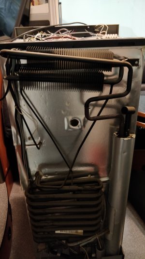

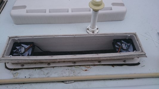

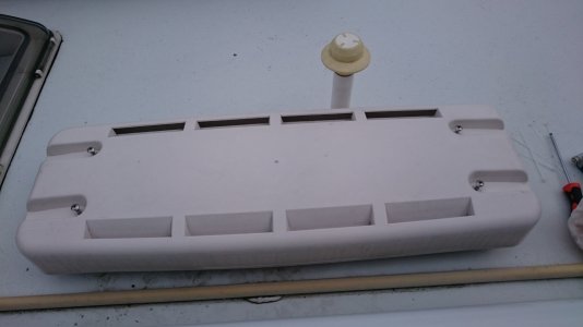

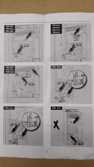

Det jag gjort genom åren för att få min gamla kyl/frys RM7655L effektivare är:
-Demontering/rengöring av brännare, gasoltillförsel
-Sågat upp större hål och monterat större galler/ram vid nedre luftinloppet.
-Monterat Dometic's originalfläkt med termostat enligt deras anvisning nedtill på bakstycket, den startar automatiskt vid behov.
-Monterat 4st. 80x80 fläktar i luftutsläppet på taket. (på den gamla bilden är det bara2st) dessa startar jag på våren vid påställning, och stoppar på hösten vid avställning.
Min kyl/frys går idag bättre än när den var ny, kör på gasol i första hand, och 230V ifall jag skulle råka vara inkopplad, kör aldrig kylen på 12V.
Temp i frys håller sig alltid mellan -25 till -23C oavsett utetemp. i sverige
Temp i kylen håller sig alltid mellan +3 till +6C.
Termostaten inställd på typ 75%. 3 av 4 lampor tända.
Jag är äntligen nöjd med funktionen på min kyl/frys :)

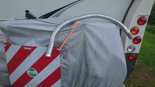

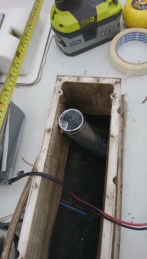

Ja Peter nu är avgasröret på plats. Hoppas jag gjort det enligt din idé.
Det blev ett galvat 36mm rör från Biltema.
Fanns tyvärr inget rostfritt i den storleken.
36mm rör är lite större än röret på kylen.
Men jag hade inte fått på ett en mindre rör utan att flytta ut kylen en bit.
Mycket svårt att komma till.
Längdåtgång på röret knappt 70 cm
Och så här sitter röret i takventilen nu._20210910_141630_copy_1167x2052.jpg
Innan luckan kommit på.
Blir kanske inte ordentligt testat förrän och om vi kommer till Spanien och Portugal denna vintern.
Fläkt i takluckan väntar jag med till behov finns.

Hej.. Det ser bra ut, men glöm inte att isolera hela röret, annars kommer du att få problem....
Sen tror jag att du inte behöver någon fläkt baktill.... Det är mycket värme som du nu får bort när du leder avgaserna upp genom taket... Skall bli spännande att höra hur bra det blev....

Men Peter gav mej ett nytt problem, och det är hur och med vilket material jag ska isolera avgasröret jag monterade.
Det finns ingen plats att komma till. Så jag får antagligen ge mig, och lossa kylen och dra ut den en bit för att komma till.

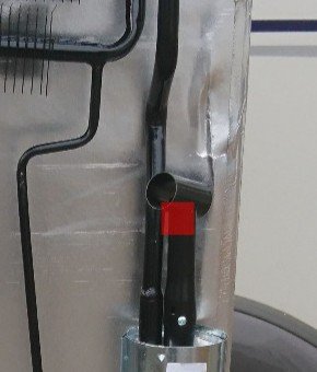

Hoppas du monterade avgasröret på dragavbrottet, och inte direkt på det lodräta röret.
Pålle
Om du monterar det så.... Då kommer avgaserna inte att orkas tryckas upp, utan de går ut just vid dragavbrotet.
Jag lärde mig detta eftersom det nya "skorsten" inte är varmt hela tiden och då blir motståndet större än utsläppet i dragavbrottet.

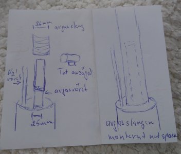

Jag har monterat avgasslangen på detta sättet enligt en snabb skiss.
Avgasröret från brännaren är 25mm och avgasslangen 36mm i diam.
Det blir då ett space mellan avgasrör och avgasslangen som bör ge lite ejectorvekan i röret av värmen som hjälper avgaserna ut genom röret.
Det är inget jag har något direkt belägg för, utan bara en tanke sen jag sålt verktyg och torkanläggningar med ejectorvekan att torka vattenbaserad lack med.
Men jag tar tacksamt emot tips eller varningar för eventuella fel jag kan ha gjort.
