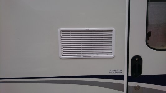

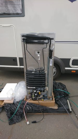

Vi fick byta dometic kylen hos en carthago säljare i Polen i våras.
Under varmaste dagarna i sommar har tempen i kyl och frys svajat en del.
Försökte med fläkt, då blev det bättre.
Men har förstått att vår nedre ventil var för liten.
Så jag har nu bytt till en större ventil.
DSC_0002_copy_2393x1346_1.jpgResultatet är att tempen i kyl och frys har stabiliserat sig, utan att använda fläkten, men det har ju inte varit så varmt sista veckorna.

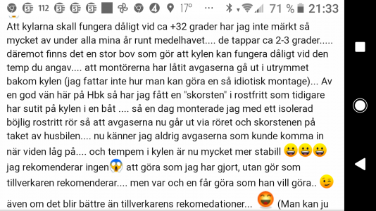

Finns ju också möjligheten med skorsten, då jag hittade ett inlägg av Peter, (muskatten), som tydligen har lyckats med detta.
(Tidigare diskuterat i tråden.)

T-korset är främst till för att hindra vinden att blåsa ut lågan, och det fungerar dåligt med T-korset längst upp för mycket fartvind...
Skall du förlänga avgasröret så tänk på att isolera det ordentligt så det blir varm ända upp, annars kondenserad vatten ångerna inne i avgasröret och rinner sen ner och släcker lågan.
Jag köpte två rostfria avgasrör för Kina värmaren, de passar perfekt runt avgasröret, att ha dem delat på mitten är också bra.... Skulle du någon gång behöva sota dometic (kylens) avgasrör så måste du ju ta bort förlängningen för att komma till....
Kolla med båtfirmor om de har delen du monterar på taket....
Lycka till.....
Mitt fungerar ua än i dag
Tack för tipset Peter.
Jag tänkte inte på att det kunde bli kondens.

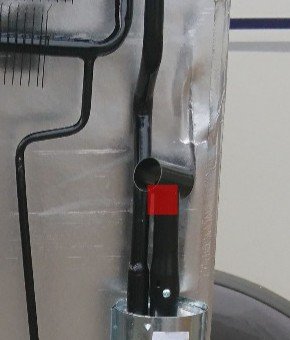

T röret kapades vid det röda märket innan kylskåpet sattes på plats._20210815_172227.JPGså alla avgaser går rakt upp bakom kylen till takventilen.
Krister.

VI har Domestic 7655 i vår Carthago I51 2008 ,fungerat än bättre i år med dubbla fläklar 15-16 i frys och 0-5 i kyl. Något lägra när vi kör på 12 volt
2st luckor med yttermått 48x37
Hasse

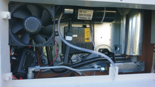

Jag har inte gjort Peters lösning med avgasröret ännu.
Men bytet till större ventil har hjälpt.
Har monterat in fläkten med fjärrkontroll, så jag kan starta den vid behov.
Nu med lite lägre utetemperaturer, har den inte behövts.
Med denna inställningen är tempen i kylen ca +6 grader och frysen ca -21 grader, med bara små variationer.
Så jag är nöjd.
Krister.

Vad är det för en fläkt du har eftermonterat? Har behov för hjälp att få ut överskottsvärmen bakom kylen
Kånnkård
Hej Nonne o. Laila.
Det är en datafläkt jag hittade bland prylarna i källaren.
Den har nog legat där minst 15 år.
Och en fjärrkontroll jag köpte av Linder för tio år sedan.
Jag kan visa dig när vi kommer hem. Om ni är kvar hemma.
Vi är uppe i Dalarna nu och blir nog kvar minst två veckor.
Krister.

Jag tror om du flyttar upp fläkten till översta galler så gör den större nytta.... Värmen stiger uppåt. :rolleyes:;)
Jag tog bort myggnäten för 20 år sedan. Det gjorde stor skillnad. I början hade jag kardborreband i fall myggnäten behövdes.
Fläkten gör en viss nytta om den sitter i botten som på bilden.
Styrmodulen ( elektroniken ) kyls av fläkten.
Det är en del som har råkat ut för havererade moduler/ kretskort.
Hög värme kan ha varit orsaken.
Jag är väldig säker på att den fläkten som sitter som på bilden.... Drar inte ut någon värme uppe vid kylflänsarna...
Hade du haft ett rör upp till flänsarnar som fläkten suger igenom så hade fläkten sugit ut varmluft... Men väldigt lite/dåligt...
Detta är min övertygelse till någon motbevisar annat :eek:
Visst har du rätt. Fläkten gör mest nytta vid det övre gallret som evakueringsfläkt. Och där bör den vara placerad. Som du skriver konvektion stiger alltid.
Det som jag tycker tillverkarna har missat är någon form av kylning för elektroniken. Kanske en annan konstruktion av boxen till modulen så att elektroniken inte blir för varm.
Det borde gå att bygga in en styrning i kretskorten från början för att tex starta en fläkt för att kyla ner elektroniken. Det finns olika sånna lösningar.
Ett exempel är elmotorer om den blir för varm. De Finns PTC givare i lindningen som stoppar motorn via extern styrning.
Eller att modulen inte är placerad bakom kylskåpet.
Det kan bli ganska varmt bakom skåpet.
